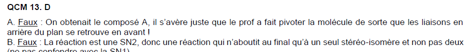

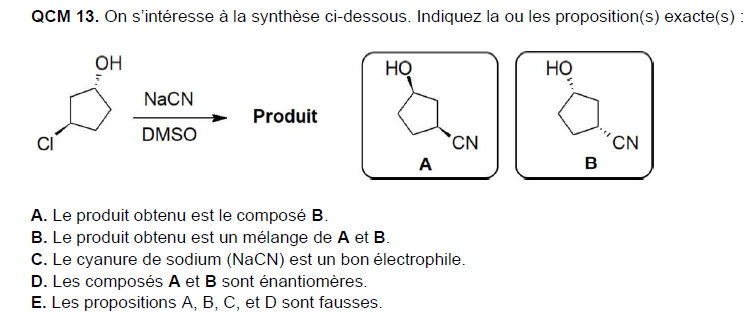

j arrive pas trop a comprendre ici ce qcm l histoire de la molecule qui a tourner et comment on est censer savoir quelle est le composé majoritaire ici ? on a une SN2 donc une inversion de configuration relative je comprend pas pourquoi le OH et le CN change de plan ?
si on peut m expliquer mercii

Coucou alors il faut que je confirme avec le prof mais en gros attaque en anti CN finit en avant et OH passe en arrière. Et en gros le prof a tout mis dans le même plan que OH donc en avant "en tournant la molécule" :D

coucou merci , mais je suis pas sure d avoir compris ya moyen tu me dessine la molecule qui serait juste du coup comme produit ?

bah du coup la molécule c'est le produit A
