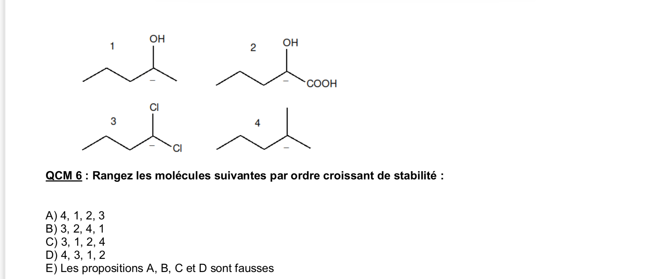

J'ai vu ce qcm dans le DM et je me melange toujours les pinceaux sur ce genre de question... :confused: Est-il possible de faire un mini recap avec les étapes qu'il faut faire pour trouver la réponse.

Alors il faut être organisé et voir ça par étapes.
  • Tout d'abord tu regardes le signe de l'atome que tu cherches a stabiliser. Ici c'est un signe - .
  • Tu regardes ensuite les groupements qu'il y a autour et si ils ont un effet I+ ou I- .
    Ici, on a pour la molécule 1, deux chaines carbonées et un groupement alcool (OH). Le cours et la table d'électronégativité nous dit :
    • Les chaines carbonées sont donneuses
    • L'oxygène est très électronégatif donc accepteur
    Pour la molécule 2 on a :
    • Une chaine carbonée donneuse, un groupement OH accepteur et un groupement acide carboxylique qui est aussi accepteur (2 O collés c'est très électronégatif ça, ça attire beaucoup les électrons)
    Pour la molécule 3 on a :
    • La même chaine carbonée donneurse mais deux Chlores très électronégatifs
    Pour la molécule 4 on a :
    • 3 chaines carbonées donneuses
  • On regarde ensuite l'énoncé pour savoir comment on doit ranger nos molécules. Ici par ordre croissant de stabilité. La logique nous dit que pour stabiliser une charge négative il nous faut des effets I-
RAPPEL : une charge négative est stabilisée par un effet attracteur car elle possède un électron en +. Des effets qui ont tendance a attirer les électrons à eux, donc à les éloigner du C- vont permettre de le stabiliser. (moins d'électrons près de l'atome => moins de charges - => plus proche du C neutre => plus stable)
  • On classe nos molécules en suivant ce principe et ce que l'on sait
    On a la molécule 3 avec le plus fort effet I- (2 Cl), puis la molécule 2 (1OH + 1 COOH), puis la 1 (OH) et enfin la 4 ( donneurs donc déstabilise).
L'ordre est donc : 3, 2, 1, 4 réponse E

Messagepar ayotope » 03 Sep 2024, 14:59
Merciii beaucoup, j'ai bien compris.
Juste une petite chose, là par exemple dans ce QCM on nous dit par ordre croissant donc du moins stable au plus stable. Or d'après ce j'ai compris la molecule 4 est la moins stable vu que elle est donneuse d'electron (car le carbone a une électronégativité basse c'est ça?). Donc selon moi c'est 4123 pour l'ordre (d'après ce que j'ai compris du post)
Reprend-moi si je dis nimp stp

Messagepar Antotaumère » 05 Sep 2024, 12:30
Ah oui tout a fait c'est moi qui ai confondu croissant et décroissant désolé je vais changer ça dans la correction, merci de me l'avoir fait remarquer.
La bonne réponse est en effet 4123 ==> A
