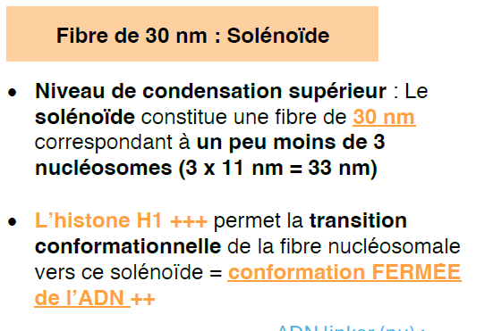

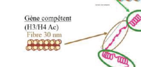

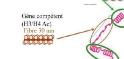

Messagepar rania 06 » 27 Oct 2024, 14:04
Re coucouuuu
merci pour ton recap !! enfaite regarde c'est ca qui me fais douter parce que dans le cour ya ecrit ca : Les zones compétentes et actives sont, comme dit auparavant, sensibles à la DNAse1 car
la chromatine est ouverte ! mais du coup gene competent = solenoide = chromatine fermee c est ca que je comprend pas

Messagepar Matisticule » 29 Oct 2024, 07:25
En effet j'avais pas vu cette partie du cours. Je t'avoue que je ne saurais pas te dire... Je t'invite donc à poser la question sur notre ggform pour que nous les envoyons au professeur !
