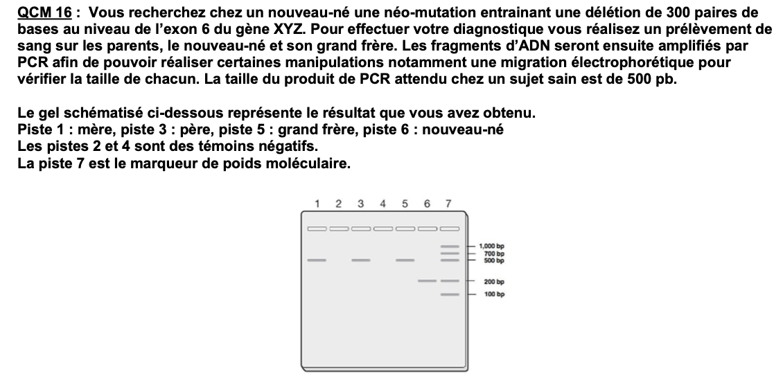

Je ne comprends pas comment est ce que l'on peut savoir si une mutation survient à l'état homo ou hétérozygote à partir d'une vérification d'amplification sur gel... Ici on nous dit que le nouveau-né est sensé avoir une néomutation, et c'est ce que l'éléctrophorèse nous montre, aucune personne de sa famille n'est touchée.
Mais selon le cours il me semblait qu'une néomutation survenait plutôt à l'état hétérozygote parce que c'est quand même de l'ordre statistiques sur les deux versions du gène non ? Donc ici je ne comprends pas comment il est possible de savoir que c'est homozygote plutôt qu'hétéro... surtout que c'est pas comme si on nous avait dit que la maladie était de type récessive... @@ @@
Je te mets le QCM ! Merci beaucoup pour le temps que tu prendras en tout cas !! :)

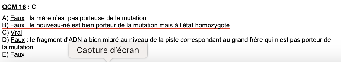

Avec la correction :)
La correction

Alors enfaite ici tu peux différencier homozygote de hétérozygote sur l'électrophorèse simplement avec le nombre de trait.
Par exemple, pour la piste 6 on voit un trait à 200 pdb donc on en conclu que l'individu a la mutation. Et on peut aussi dire que la mutation est à l'état homozygote car sinon il y aurait deux traits. Si l'individu avait un allèle muté et allèle sain, sur la piste 6 on aurait un trait à 200 pdb (la mutation) et aussi un trait à 500 (l'allèle sain)
Mais tu as raison que dans le cours sur les néomutations il est précisé que c'est rare qu'elles soient homozygote
