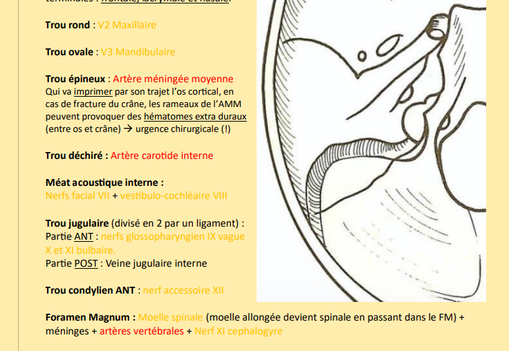

Bonjour,
je pense qu'il y'a une errata au qcm 8 de l'EB 4 de la semaine dernière. Dans l'intem B) ( qui est compté comme vrai dans la correction) , il est écrit : "Dans le trou condylien antérieur passe passe le nerf XII hypoglosse" alors que c'est le nerf XII Accessoire qui traverse le trou condylien.

Re: Errata nerf du condylien = accessoire
Messagepar Toni Stonks » 31 Jan 2024, 21:04
Salut à toi,
j’aurais bien aimé te donner raison mais c’est hélas bienvrai
À savoir :
- le nerf XI accessoire passe par : le trou dechire pour la partie bulbaire et foramen magnum pour la partie spinale
-le nerf XII hypoglosse lui passe par le trou condylien antérieur.
c’est bon pour toi ?
Messagepar Shannaworld » 02 Fév 2024, 14:56
Rebonjour,
je comprends mais quand je vais sur la fiche (j'ai mis le passage en pièce jointe en bas) il y'a marqué que le trou condylien antérieur est traversé par la nerf accessoire XII et c'est marqué que le nerf XI bulbaire passe par le trou jugulaire et le nerf hypoglosse n'apparrait pas dans la fiche non plus.
Désolée je suis perdue haha
Messagepar Toni Stonks » 23 Fév 2024, 18:46
Salut, je sais pas tu as vu mais je l’avais précisé sous la fiche dans le CT et maintenant c’est corrigé.
désolé pour l’incompréhension,
je te récapitule :
IX glossopharyngien X vague XI accessoire bulbaire —> trou jugulaire
XI accessoire spinal—> foramen magnum
XII hypoglosse —> trous condyliens antérieurs
