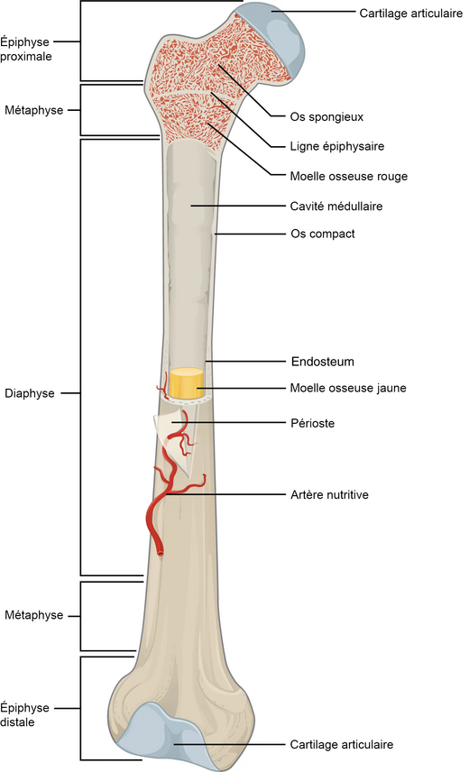

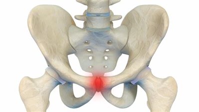

Hello, je suis désolée de vous embêter, mais au début du cours MI, page 5 sur le fémur, on a un schéma montrant les diverses parties de l'os, puis du texte dans lequel on nous parle d'"épiphyse" et de "diaphyse". J'avais aussi vu le terme de symphyse pubienne juste avant mais elle était sur le schéma général du membre inférieur. Je ne sais pas si la réponse est évidente ou a été donnée ailleurs, mais je ne comprends pas pourquoi il n'a pas été dit / montré avant ce qu'étaient l'épiphyse et la diaphyse et je ne sais pas à quoi ça correspond.
Est-ce que vous pouvez me renseigner s'il vous plait ?
Merci d'avance ! :)

Je t'explique tout ça :
Le fémur est un os long (c'est même le plus long du corps humain).
=> Un os long est constitué de 3 parties principales : les épiphyses, les métaphyses et la diaphyse.
Comme tu peux le voir sur la photo, les épiphyses sont les extrêmités des os (+ ou - renflées), les métaphyses et cartilages épiphysaires sont entre les épiphyses et la diaphyse. La diaphyse correspond tout simplement à la partie médiane de l'os.
Attention par contre parce que la symphyse pubienne (en rouge sur la photo) est un élément différent. C'est juste un cartilage peu mobile qui unit les 2 os pubiens comme tu peux le voir ici (ce n'est pas osseux).
Voilouuu
