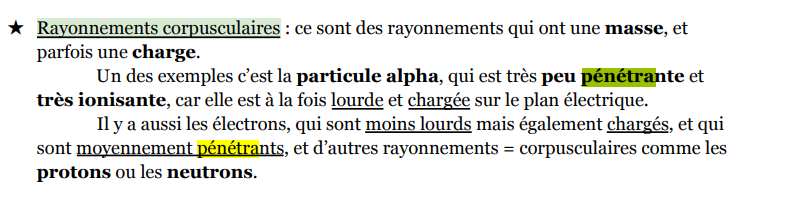

A propos du QCM 5, tombé ce samedi :
La particule alpha est très ionisante et très pénétrante
--> VRAI (co : ABCD).
Je suis pas d'accord, notamment parce que dans ta fiche tu mets bien le contraire... :
Errata du coup ?
Merci <3

Oui tu as raison ! la correction est bien ABC du coup !
