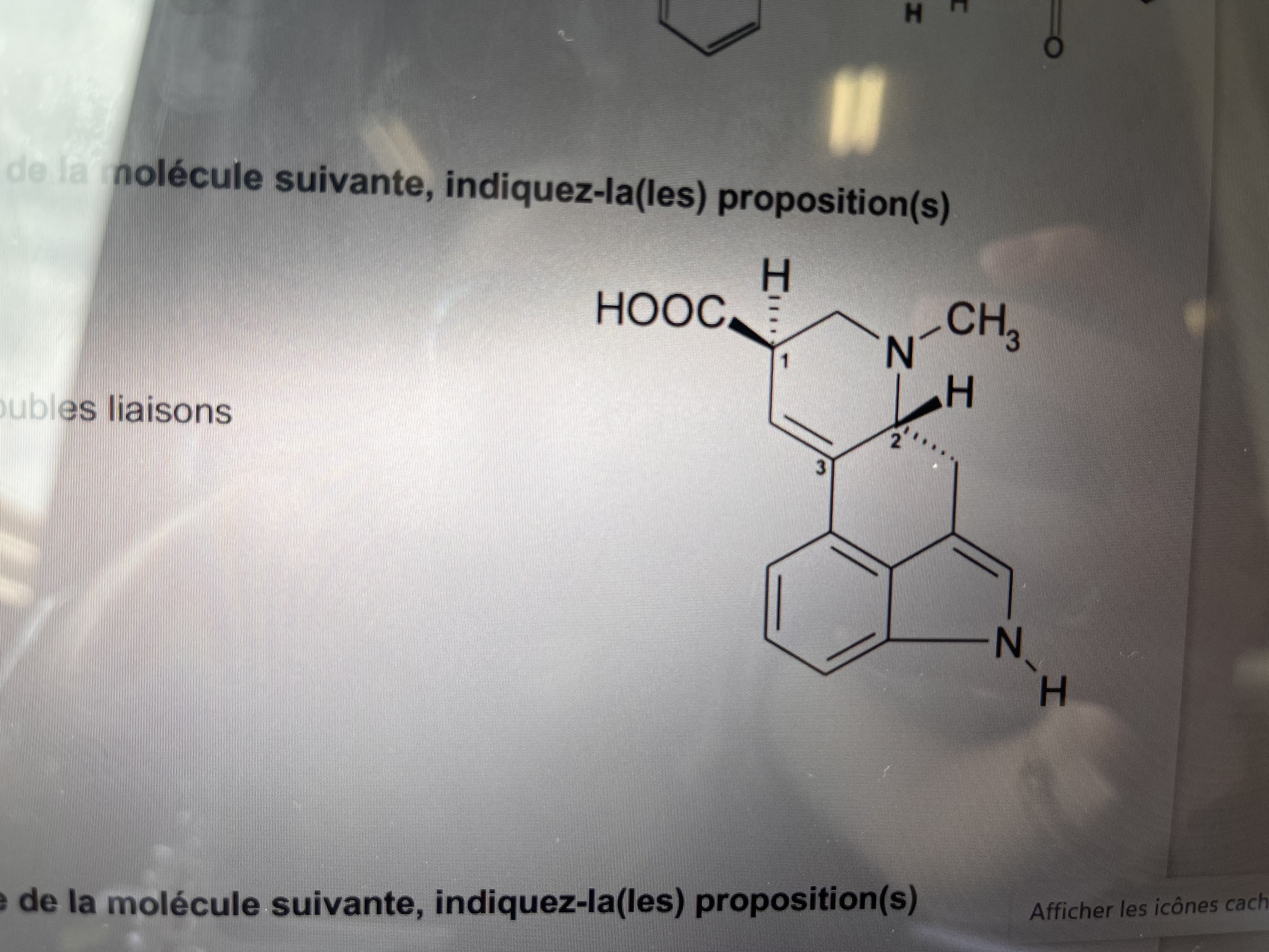

Et enfin, la dernière...
Concernant le carbone 2, j'avais cru comprendre qu'on ne pouvait aller que jusqu'au 3ème rang pour départager des atomes mais d'après le QCM 3 item B juste, on peut aller jusqu'au 4ème (ici l'azote)? C'est pour ça que je pensais que ce n'était pas un carbone alpha puisque pour moi les deux C du bas étaient identiques...

Messagepar Kilianémie » 24 Sep 2023, 11:38
Coucou juste en regardant la molécule, on peut directement comparer au 2e rang. Tu vois le carbone de gauche est lié doublement à un autre carbone et à. un autre carbone celui du bas. Alors que le carbone qui est à l'arrière du plan (la liaison hachurée) est lié à un carbone et 2 hydrogènes. Donc directement tu peux effectuer la comparaison sans aller au rang d'après :D :P
