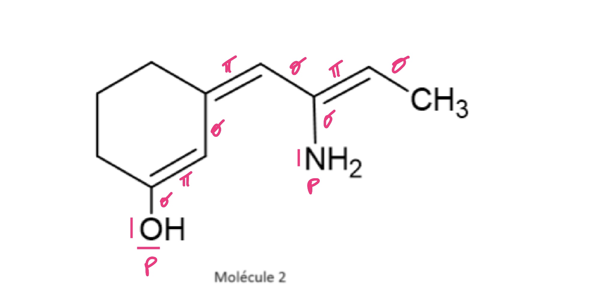

À propos de cette molécule dans le dm 2 sur la mésomérie je ne comprends pas pourquoi l’item "les électrons de O peuvent se délocaliser vers l’azote" est compté juste.

Alors c'est tout simple; comme les électrons de l'azote appartiennent au même système conjugué alors les électrons peuvent aller partout sur le système conjugué donc les électrons délocalisés de l'oxygène peuvent se retrouver au niveau de l'azote.

Mais je ne comprends pas pourquoi N fait parti du système conjugué puisqu’il y a 2 sigma d’affilié :question:

En effet tu as raison ce n'est pas possible te je suis tombé dans mon propre piège @@ @@
Du coup j'ai mis une errata sur le CT et merci de me l'avoir signalé !
