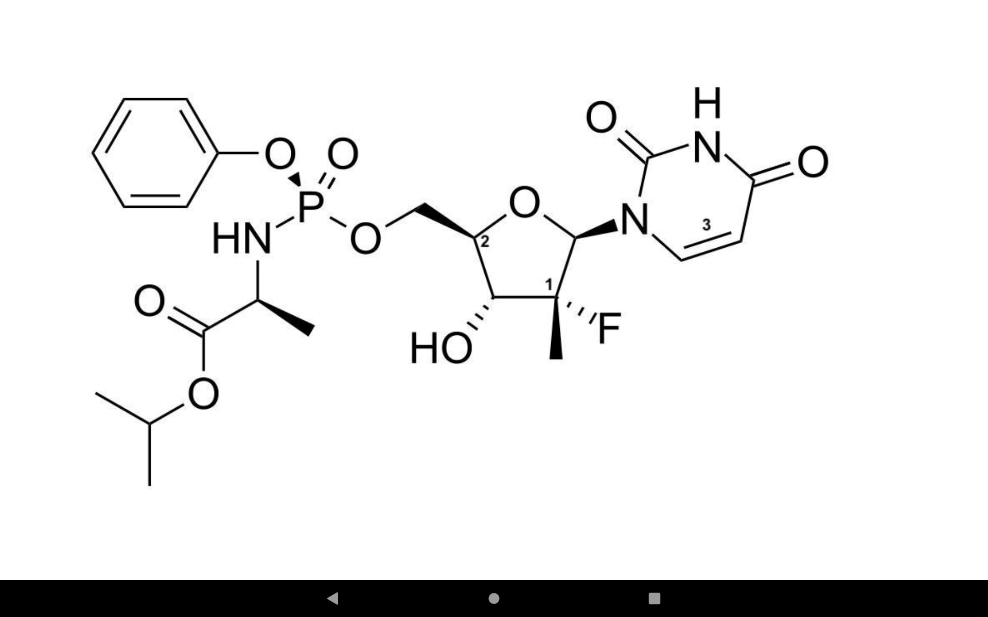

Je comprends pas pourquoi la correction dit que ici, le carbone 2 est de configuration S, il est R non ? Puisque le premier selon moi serait l'oxygène, puis le carbone lié au OH et pour finir le Carbone lié au Carbone ? En plus le H est bien derrière donc on change pas de sens :question:
Merci d'avance :D

Coucou, tu as raison j'avais inversé ma correction avec les items. De plus l'item A également, le carbone 1 et 2 sont de configurations R ça change pour une fois, on a toujours des S :D :/ désolé pour l'embrouille, j'espère que ça t'a pas déstabilisé et bon courage pour tes dernières révisions championne :D :coeur:

Le 1 n'est pas S ducoup ? Je pensais que oui vu que ça fait fluor en premier puis l'oxygène puis l'azote puis l'hydrogène et que le H n'est pas derriere ducoup on inverse et ça fait S non ? Ou alors je me suis embrouillée :lol:
Merciii beaucoup pour ta réponse :coeur:
