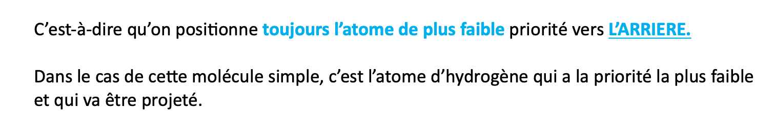

Messagepar Kilianémie » 03 Sep 2023, 19:00
C'est pas forcément l'hydrogène, dans le cours on parle de l'hydrogène car c'est le cas le plus classique qu'on observe le plus souvent. La tu vois bien que l'hydroxyle est situé à l'avant et il numéroté 1 donc tu vois bien qu'il y aura un soucis sachant qu'il est à l'arrière donc on fait une inversion de configuration. Le dernier groupement doit être en position 4 :P
Le groupement le plus faible doit être à l'arrière du plan, dans la molécule il est situé à l'avant donc est obligé d'effectuer une inversion de configuration, c'est compris :D :P

Messagepar Kilianémie » 03 Sep 2023, 20:13

Messagepar maxpagnetti » 04 Sep 2023, 13:42
Super merci beaucoup pour tes explications c'est très clair maintenant !
