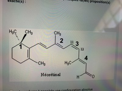

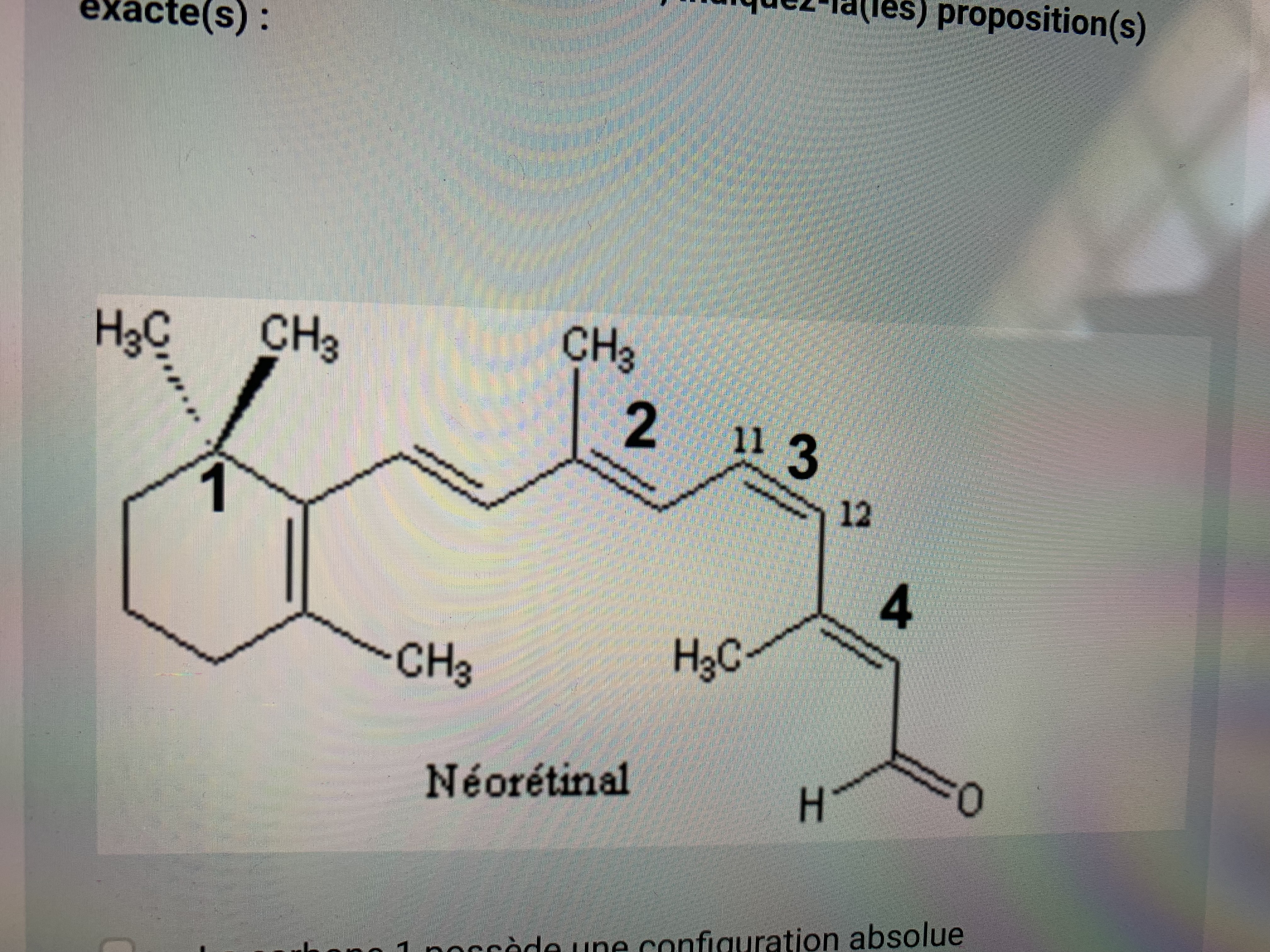

Concernant le QCM 7 je ne comprends pas pourquoi pour l’item E la double liaison quatre est de configuration E

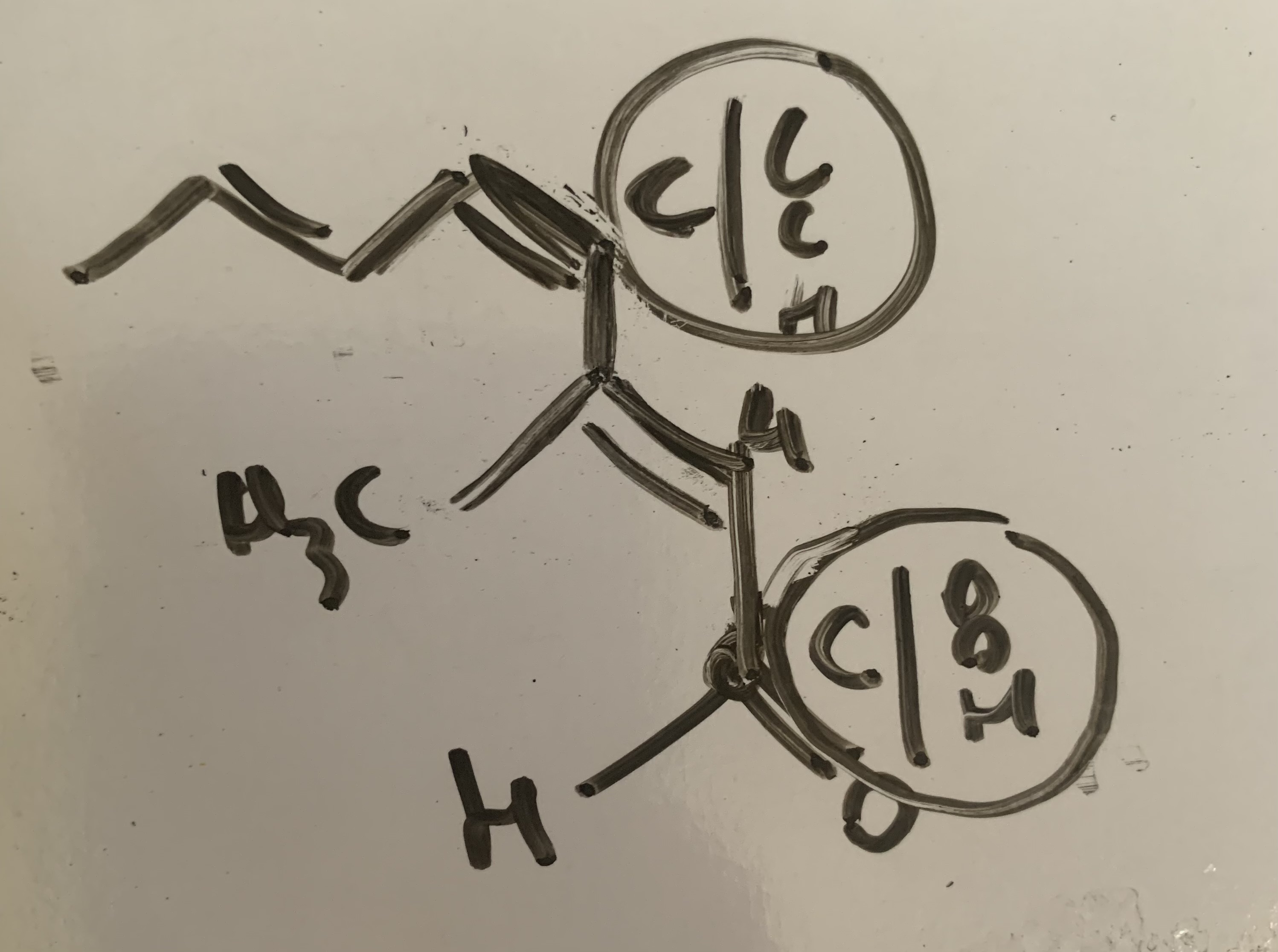

moi j’ai trouvé que le carbone en bas de la liaison quatre et celui qui est directement en haut de la liaison quatre les deux ils vont vers le bas donc je pensais que c’était configuration Z. Je vais mettre le dessin que j’ai fais et dites-moi s’il vous plaît si j’ai comparer les mauvais carbone?
Et aussi si vous avez des astuces pour comprendre la configuration ZE, ça m’aiderait énormément parce que à chaque fois j’arrive pas a trouver la bonne réponse 😭

j'arrive pas forcément à voir comment tu vois les 2 vers le bas. Sachant que tu as trouvé les bons groupements celui qui est en haut à gauche et celui en bas à droite. Ils sont automatiquement pas du même sens, un va vers le haut et l'autre vers le bas donc de sens opposé = configuration relative E. Dis moi si tu vois toujours un problème je suis la :P
