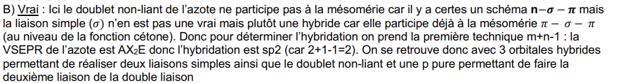

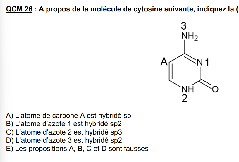

Concernant ce QCM, je me demandais si c'était une règle générale de ne pas prendre en compte le doublet non liant lorsque la liaison sigma de l'atome est déjà engagée dans un système conjugué ? Comme une sorte de priorité : pi-sigma-pi > pi-sigma-p.
C'est ce que laisse songer le corrigé du QCM en tout cas.
Merci d'avance pour les explications <3

Comme je te l'ai dit dans ton autre question sur la mésomérie avec un système mésomère tout tes atomes participant au système conjugué sont hybridés sp2 + p pure. Pourquoi ? Dans le cas du carbone A il fait normalement 4 liaisons donc sp3 mais avec la mésomérie il appartient au système conjugué donc une partie va dans l'orbitale p pure donc il passe en sp2 + p pure. Pour l'azote normalement il est AX3E donc un peu comme AX4 donc sp3 mais avec la mésomérie il pas en sp2 + p pure. Si ça peut t'aider dis toi que dans la mésomérie tu rétrogrades tes hybridations : si tu étais sp3 en temps normal avec la mésomérie tu passes en sp2 + pure.
Voilà j'espère que c'est plus clair maintenant ! :)
