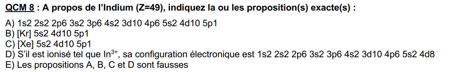

Je n'ai pas compris ce qu'on a fait dans l'item b et c ? Et pourquoi le b est-il compté vrai ? est-ce qu'on pourrait m'expliquer ? :D
Merci d'avance !

Ils ont pris le gaz Noble qui précédait, c'est le krypton (Z=36). Les gaz nobles ont toutes les orbitales rempli. Ils ont donc une configuration électronique stable et complète, ce qui les rend chimiquement peu réactifs. Ainsi on a remplacé les 36 premiers électrons par la configuration de cet élément et on a rajouté les électrons restants. J'espère avoir été clair, n'hésite pas ! :P

D'accccoooord !!! j'ai compris, merci ! cela suppose donc de connaître le Z de chaque éléments :terror:
Je passe en résolu

Désolée mais je n'ai pas compris les items B et C malgré l'explication.
Est-ce que je peux avoie d'autres explications,
MERCII :)
