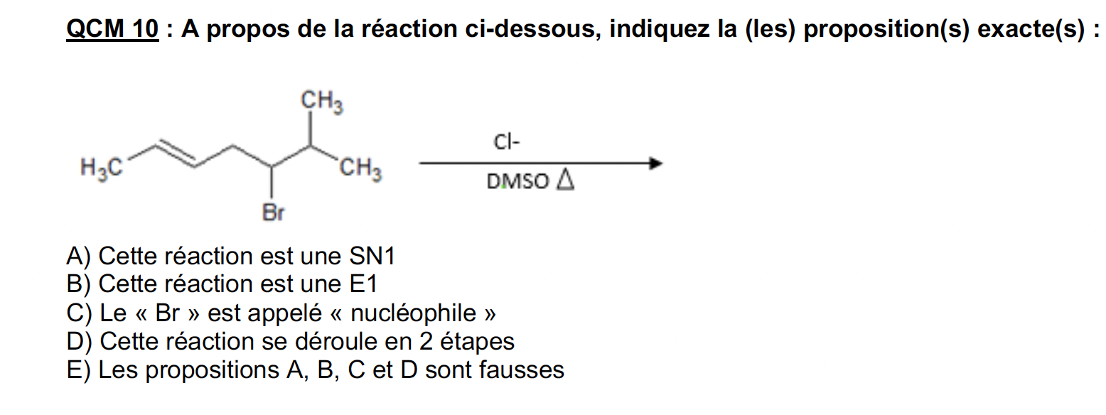

Alors je pense avoir compris le mécanisme de SN et E quand est-ce que c'est le 1 et quand est-ce que c'est le 2 mais je ne comprends pas la correction de ces deux items.
Donc j'ai compris pourquoi c'était une élimination (on chauffe) mais je ne comprends pas pourquoi c'est un E1... L'iode est sur un carbone Secondaire, on a un solvant polaire aprotique donc j'avais l'impression que c'était un E2 mais dans la correction dit que c'est un E1. Pourriez vous m'expliquer pourquoi c'est E1 et non E2? Merci beaucoup d'avance! Bonne journée (ou soirée)!

Messagepar Bidoli » 19 Nov 2023, 20:01
Salut !!
Alors qcm vraiment pas cool parce que ça part dans tous les sens, c'est juste que quand tu chauffes une réaction t'auras plutot une E1 mais bon ce qcm est nul entre nous (rip mes vieux)
Bonne soirée !

Messagepar Onal.nihan » 19 Nov 2023, 20:15
Coucou!
Je croyais que quand on chauffe on favorise l'élimination, et non pas spécifiquement l'E1... Je pense vraiment avoir compris, j'ai vrai dans la plupart des qcm des profs, c'est vraiment ce qcm qui m'a posé problème. Donc quand on chauffe on favorise l'E1 et non l'élimination en générale? En tout cas merci, et je croise les doigts pour que ce soit des réactions facile...
