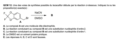

À propos de ce qcm du coup, moi j'aurais mis AC, la correction met AB car carbone primaire, mais avant tout mésomérie -> SN1 :dont-know: non ??
Voilàaa, bonne journée <3

En fait il faut surtout que tu regardes ton solvant. Ici tu as un DMSO + un très bon groupement partant du coup tu vas être obligé de faire une SN2.
Voilà j'espère que c'est plus clair pour toi maintenant ! : :D : :coeur:
