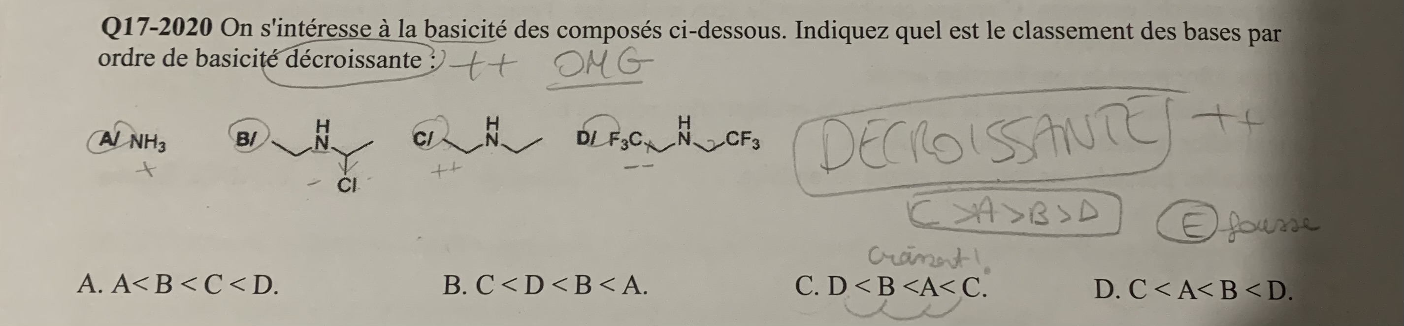

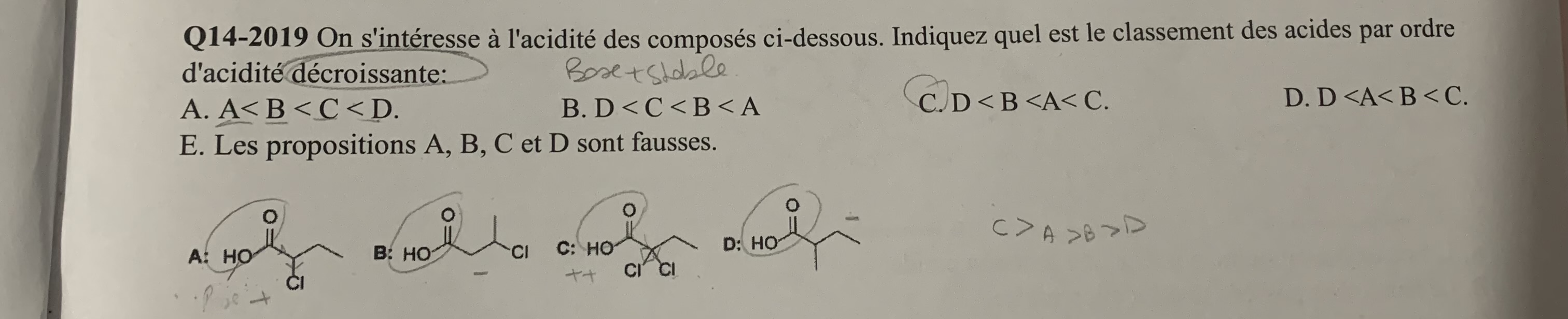

Bonjour il y’a un grand é confusion entre l’année 2019 et 2020 sur le classement en ordre
DE-croissant les acides ou bases, l’année 2019 les tuteurs on dit que le prof n’allait pas piètre sur l’ordre donc litem C est juste et l’Anne 2020 pour le meme type dexo la réponse est fausse parce que l’ordre étain croissant et pas décroissant comme l’énonce disait, laquelle des deux versions retenir?

Si tu veux mon avis il faut que tu gardes la version corrigée la plus récente donc la version de 2020 où il te demande bien de ranger selon l'ordre DECROISSANT. Donc si le jour J tu vois ce genre d'item regardes bien dans quel ordre tu dois ranger !
