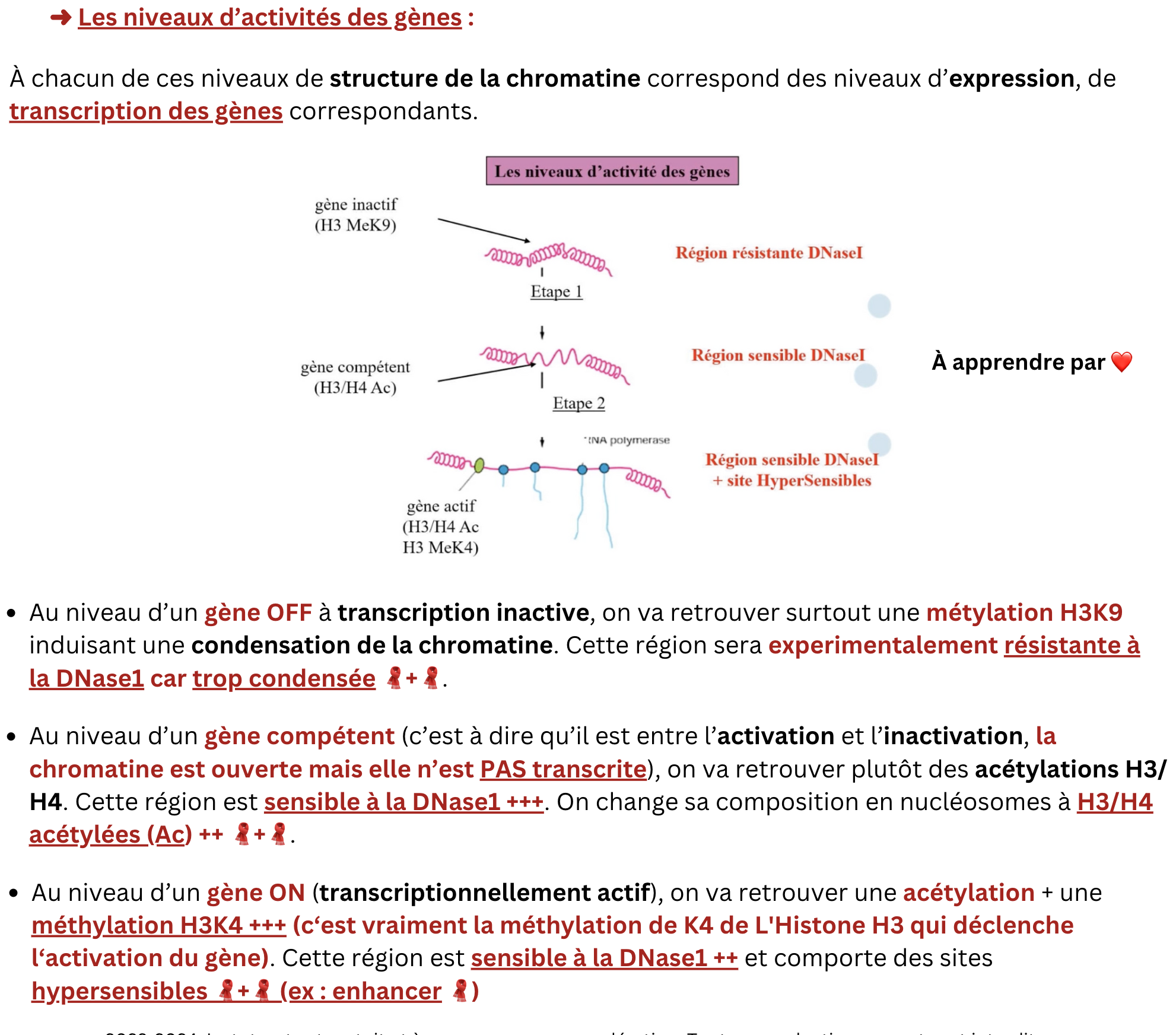

B) Un gène compétant présente des acétylations et potentiellement des méthylations, c’est un état transitoire entre
l’activation et l’inactivation
Je n'ai pas trop compris pourquoi l'item est faux car j'aurais tendance à dire qu'un gène compétant est ouvert mais pas encore transcrit donc ça serait entre activé et inactivé.
Si c'est possible d'avoir une justification ça serait sympa merci beaucoup :D

Je suis d'accord avec ce que tu dit, mais tu à raté un détail très important :
Un gène compétent ne présente PAS de méthylation car c'est celle ci (notamment au niveau de la lysine 4 de l'histone H3 = K4 H3) qui permet l'activation génique
C'est ce que tu vois notamment sur le passage suivant du cours :
Voilà j'espère que c'est plus clair pour toi, si tu as d'autres questions n'hésite pas sinon n'oublie pas de passer le post en résolu,

Messagepar AdrienR » 09 Nov 2023, 18:18
Ah ok nickel je comprends mieux maintenant merci beaucoup :D
