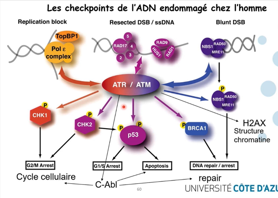

- Le complexe MRN intervient bien dans le cas de cassure simple brin ? Dans la fiche au début on parle de cassure simple brin, mais page 4 on nous dit "L'exemple pris précédemment était une cassure double brin"
- Le complexe 911 fait bien référence à RAD9-HUS1-RAD1 ? D'ailleurs, RAD17 va lui aussi activer ATM et ATR ?
- Quand il y a un obstacle sur les fourches de réplication, c'est bien les complexes TopBP1 ou Pol ε complex qui sont en jeu ? (et ainsi activent ATR)
- Quand on dit que H2AX va modifier la structure de la chromatine, c'est dans le cadre de l'intervention de BRCA1 ou c'est général ?

Le complexe MRN intervient bien dans le cas de cassure simple brin ? :
L'exemple pris dans le cours est bien une cassure double brin. Ce qui je suppose t'as induit en erreur est la phrase "A partir d’une simple cassure qui est très ponctuelle, le signal va s’amplifier sur le long de l’ADN ce qui va créer cet échafaudage signalétique." Le mot simple ne renvoi pas à une cassure simple brin mais est seulement ici pour mettre en évidence qu'à partir d'un dommage qui semble minime à l'échelle de la cellule, un signal est créé et amplifié.
Le complexe 911 fait bien référence à RAD9-HUS1-RAD1 ? :
Exactement
D'ailleurs, RAD17 va lui aussi activer ATM et ATR ? :
Oui on le voit sur la diapo du prof :
Quand il y a un obstacle sur les fourches de réplication, c'est bien les complexes TopBP1 ou Pol ε complex qui sont en jeu ? (et ainsi activent ATR) :
Exactement. Tu peux aussi le voir sur la diapo que j'ai mis au dessus. Le gradient de couleur montre quelle protéine entre ATM et ATR a le plus d'affinité pour certains dommages et dans ce cas c'est bien ATR qui a le plus d'affinité (après les deux protéines sont proches et l'une peut prendre la relève de l'autre si cette dernière est mutée).
Quand on dit que H2AX va modifier la structure de la chromatine, c'est dans le cadre de l'intervention de BRCA1 ou c'est général ? :
H2AX va être phosphorylée par ATM en ϒ-H2AX ce qui va modifier la structure de la chromatine. C'est général.
