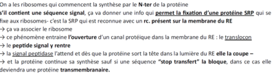

Messagepar Clémendocyte » 25 Oct 2023, 21:36
bonsoir,
je ne comprend pas la fin de cette partie pourrais tu m'éclairer stp ?
surtout les 2/3 dernieres lignes stp
merci d'avance

Messagepar Chat-JPT » 27 Oct 2023, 18:46
Heyyy :coeur: :coeur: :coeur:
Bien sur !
Je te fais un petit récap : :handshake:

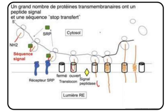

Avant toute chose tu as 2 séquences particulières a connaitre :
--> La séquence signal : qui part des mécanismes détaillé ci-dessous faire rentrer ta protéine dans le Réticulum Endoplasmique Rugueux/granuleux (plutôt située en NH2/ au début)
--> La séquence STOP transfert : qui arrète le passage de la protéine dans le RER/REG (c'est pareil)
En gros t'as ton ARN qui va être récupérer par un ribosome pour la traduction
Si l'ARN ne contient aucune séquence particulière il va juste être traduit en protéine et ne va pas interagir avec le RE
Si l'ARN contient uniquement la séquence signal :
--> cette séquence une fois synthétisée va permettre a une protéine : SRP de s'y fixer, une fois que SRP s'est fixée a la séquence signal,
--> il va se fixer sur son récepteur sur le REG/RER
--> cela va ouvrir le translocon (qui permet de faire passer la protéine a l'intérieur du RER)
--> la synthèse de la protéine se fini et celle-ci rentre dans le RER, + la signal peptidase coupe la séquence signal dans le RER
Si l'ARN contient la séquence signal + la séquence STOP transfert :
même début
--> cette séquence une fois synthétisée va permettre a une protéine : SRP de s'y fixer, une fois que SRP s'est fixée a la séquence signal :
--> Il va se fixer sur son récepteur sur le REG/RER
--> une fois que l'on atteint la séquence stop transfert, le ribosome se détache et fini la synthèse de la protéine a l'extérieur
mais ducoup une partie reste dans le RER : cela donne donc une protéine transmembranaire
schéma pour t'aider en lisant ce texte :
Voilaaaa bon courage :handshake: :handshake: :D :D
