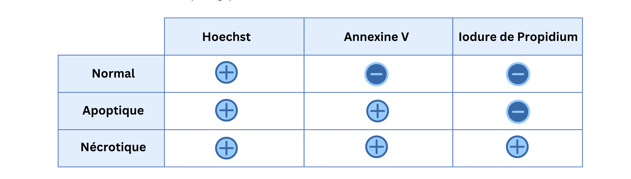

Messagepar wasa3_wasa3 » 21 Nov 2023, 08:36
Alors je suis un peu confus entre les réponses de gigi (j'ai l'impression qu'il se contredit entre sa réponse sur Hoescht et sa réponse sur les fenêtres A/B) et ce qu'on avait dit concernant la fixation des cellules par hoescht ou pas au milieu du semestre, donc est ce que c'est possible d'avoir un récap clair sur ce que chaque colorant peut fixer ?
Merci d'avance :D

Voilà le tableau récap de ma fiche corrigé :
Pour résumer :
Hoechst : TOUTES LES CELLULES = Normales, Apoptotiques, Nécrotiques.
PI : UNIQUEMENT LES CELLULES FIXÉES OU dont la membrane à été PERMEABILISÉE : Nécrotiques.
Anexine V : UNIQUEMENT LES CELLULES FIXÉES OU dont la membrane à été PERMEABILISÉE OU EXTERIORISANT LA PHOSPHATHIDYLSÉRINE : Nécrotique, Apoptotique.
Voilà pour ce post, n'hésite pas si t'as d'autre questions, sinon oublie pas de passer le post en résolu. Bon courage à toi etttttttttt,
