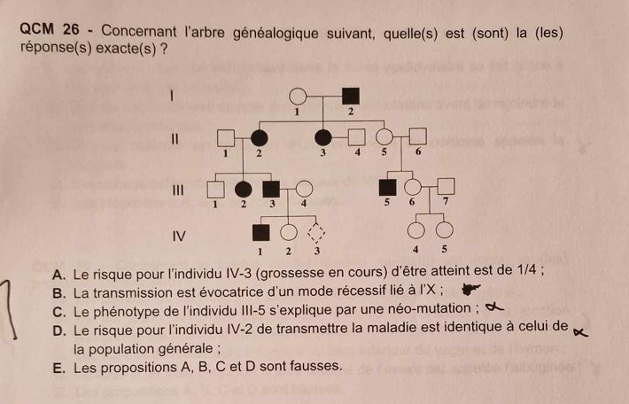

Coucou!!
je ne comprends pas l'item C, pourquoi il ne pourrait pas être atteint de par son grand père paternel, et il y aurait eu un saut de génération avec sa mère...?
Merci!! :)

Re: Génétique 2022 2023 arbre
Messagepar Paulysosome » 24 Nov 2023, 11:12
🧬Heeyyyyyyyy, cher piou des bois 🌲 ,
Dans l’item C il s’agit bel et bien d’un saut de génération.
La maladie est autosomique dominante et le grand père a transmis la maladie à son petit-fils.
NÉANMOINS, ⚠️ ATTENTION ⚠️ Neomutation =/= Saut de Génération
Dans ce cas il s’agit d’un saut de génération car le grand père est malade. Il a transmis la maladie a sa fille. Elle est porteuse de la maladie mais elle ne l’exprime pas. Elle transmet à son tour la mutation à son fils qui lui développe la maladie.
Une neo mutation c’est une mutation qui apparaît spontanément. Personne n’est malade dans la famille et d’un coup on ne sait pas pourquoi un individu a une mutation sur un gène.
Ici le petit fils n’est pas atteint d’une neo mutation car le reste de sa famille est atteint par cette maladie, ce n’est pas un cas isolé ni le premier à être atteint.
J’espère que c’est plus clair,
Courage pour le 30 !! Après c’est terminé, à toi les grasses matinées, les vacances, la vraie vie !!!!
Messagepar Neuronaute » 24 Nov 2023, 11:16
Coucou !!
Merci pour ta réponse mais du coup oui c’est bien ce que j’avais compris j’avais posé la question parce que l’item C est compté juste dans la correction c’est pour ça … donc c’est une errata! Merci pour la confirmation 🥰🥰
