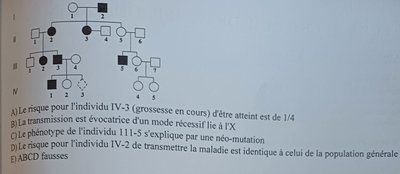

Bonjour !
Dans la correction les item C et D sont compté comme vrai (j'ai mis le qcm en pièce jointe). hors pour moi l'item C est fausse car moi j'aurai dit plutôt "l'individu III-5 peut s'expliquer par une pénétrante incomplète". J'ai l'impression qu'il est très peu probable que la même maladie soit provoqué par une néo-mutation au lieu d'une pénétrante incomplète, but I don't know... Et aussi l'item D me paraît fausse pour les mêmes raisons. "Le risque pour l'individu IV-2 de transmettre la maladie est identique à celui de la population générale" me parait faux car si il y a vraiment une pénétrante incomplète alors (selon moi) il est possible que l'individu a l'allèle mutée à l'état hétérozygote mais ça ne s'exprime pas donc il y a encore une probabilité qu'elle le transmette à ses futurs enfants. Mais comme je l'ai dit je ne sais pas... Merci d'avance !

Messagepar Paulysosome » 05 Nov 2023, 18:10
:snowman: Hey cher caribou des prés :snowman:
Il s'agit d'une errata @@ . Mlaheureusement il y en a beaucoup dans les corrections des annales.
Donc tu as bel et bien raison les items C et D sont faux car il s'agit d'un saut de génération.
Courage avec toutes ces erratas qui détruissent tes petites cellules gliales ... :pascal:

Messagepar Onal.nihan » 05 Nov 2023, 21:16
Merci beaucoup ! Et effectivement j'ai aussi l'impression qu'il y a des fois des erreurs mais en cas de doute j'essaye de me fier au cours et non à la correction haha. En tout cas merci!
