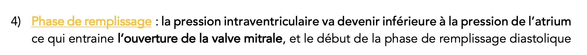

Bonjour, cet item me fait douter:
C) Durant la phase de remplissage, la pression intraventriculaire devient INFERIEURE à la pression de l'atrium
Il est compté VRAI.
Je ne comprends pas trop pourquoi puisque pendant le remplissage elle AUGMENTE jusqu'à dépasser la pression aortique et c'est seulement pour débuter le remplissage que la P intra ventriculaire est INFERIEURE. Je n'ai pas retrouvé la phrase texto dans mon cours mais je pense que c'est surtout le mot "DEVIENT" qui m'embrouille, puisqu'en soit elle DEVIENT superieure àcelle de l'atrium .
Serai-t-il possible d'avoir une explication ?
Merci d'avance :)

Cet item reste juste, lors de la phase de remplissage, la pression dans le ventricule va en effet devenir inférieure à celle de l'atrium, car ca permet l'ouverture de la valve mitrale (pour le VG).
En effet cette différence de pression est au DEBUT de la phase de remplissage, l'item est un peu ambigûe (désolée :/) mais il reste texto du cours donc juste !

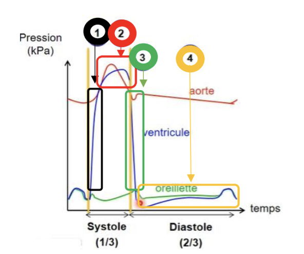

Tu peux voir sur le graphique que lors de la phase de remplissage (en jaune) la P intraventriculaire est inférieure à la P atriale ;)
J'espère que c'est plus clair, si tu as besoin n'hésite pas à me demander !
