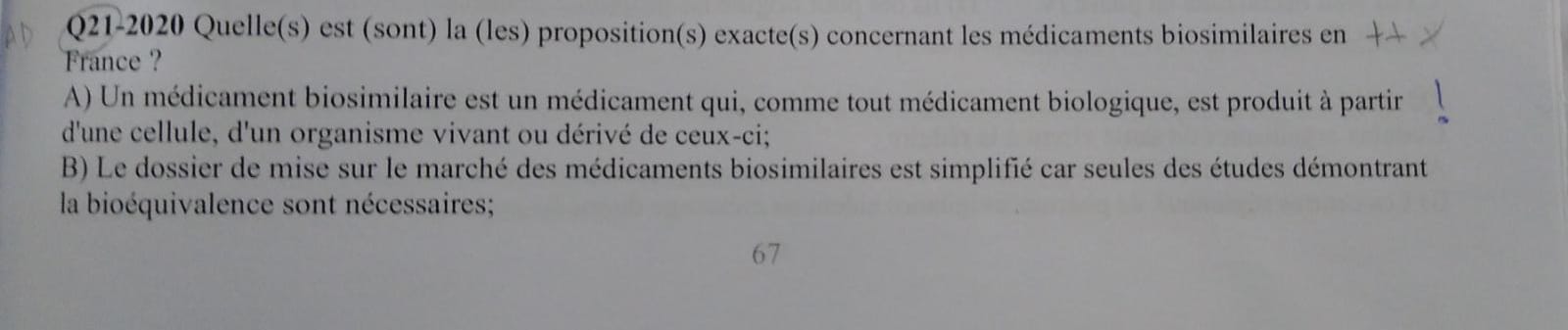

Messagepar mm » 13 Nov 2022, 10:25
Bonjour
correction = AD
que penses-tu de la A ?
la B est vraie non ? c'est tout l'interêt des biosimilaires non ? alors peut-être que le piège résidait dans la différence entre biosimilaires et génériques
mais en soit les biosimilaires doivent juste montrer leur bioequivalence non ? Je te remercie :)
mm
Messages: 601
Inscription: 20 Déc 2019, 14:09
Année d'étude: PCEM2
Prénom: Margaux
Re: Annale 2020
Messagepar Assyl-CoA » 15 Nov 2022, 15:38
Alors, l'item A est bien vrai étant donné que c'est la définition d'un médicament biosimilaire que l'on retrouve mot pour mot sur le site de la HAS :
https://www.has-sante.fr/jcms/c_2807411 ... similaires (je te laisse aller voir par toi même :wink2: )
Ensuite, Pour l'item B l'AMM d'une médicament bio similaire ne répond pas qu'à des normes de bioéquivalence il faut qu'il réponde également à des normes de sécurité, d'efficacité clinique et de qualité presque comme pour un Nouveau Princeps.
En espérant t'avoir aidée !
Assyl-CoA
Tut' Pharmaco
Tut' Pharmaco
Messages: 52
Inscription: 30 Juil 2021, 13:24
Prénom: Assyl
Re: Annale 2020
Messagepar mm » 15 Nov 2022, 15:47
Merci beaucoup pour ta réponse ! :)
C'est pour les mdc bioéquivalents que la procédure de mise sur le marché est simplifié ?
