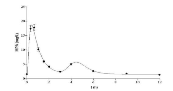

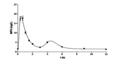

pour la A, peut-on vraiment-dire que le cycle entéro hépatique réduit la biodisponiblité
puisque celui-ci l'augmente puis la réduit et ainsi de suite ?
Je te remercie :)
