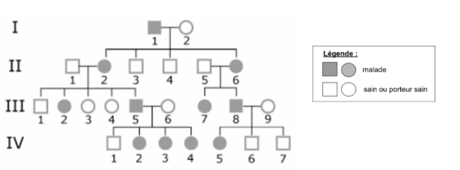

Je n'arrive pas à comprendre pourquoi ici c'est une maladie autosomique dominante et non dominante liée à l'X. @@
Car on voit que un pere ne transmet jamais à on fils mais à toutes ses filles, alors qu'une mere transmet aussi bien à ses filles que ses fils. Donc j'ai un peu de mal à comprendre :question:
Merci bonne journée :D

Olala pardon pour cet erratum ! Oui tu as tout compris :D Je le signale de suite <3
