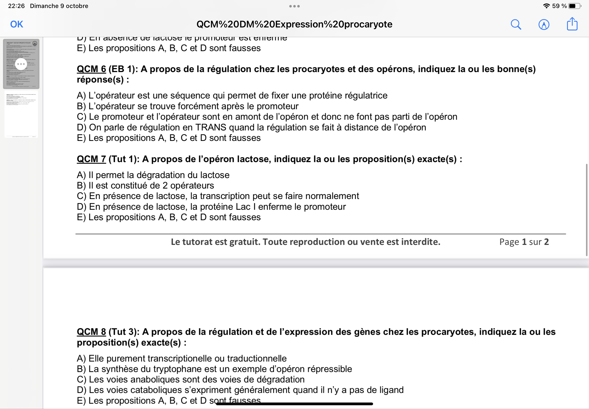

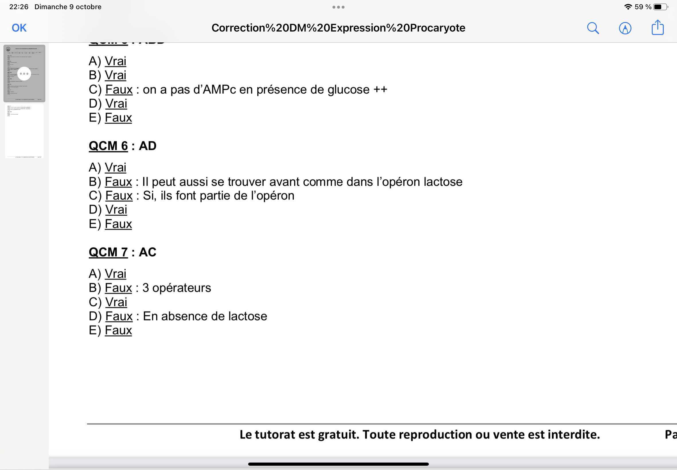

Salut, j’ai fais un DM de l’an dernier et au QCM 6, j’ai joint des screen.

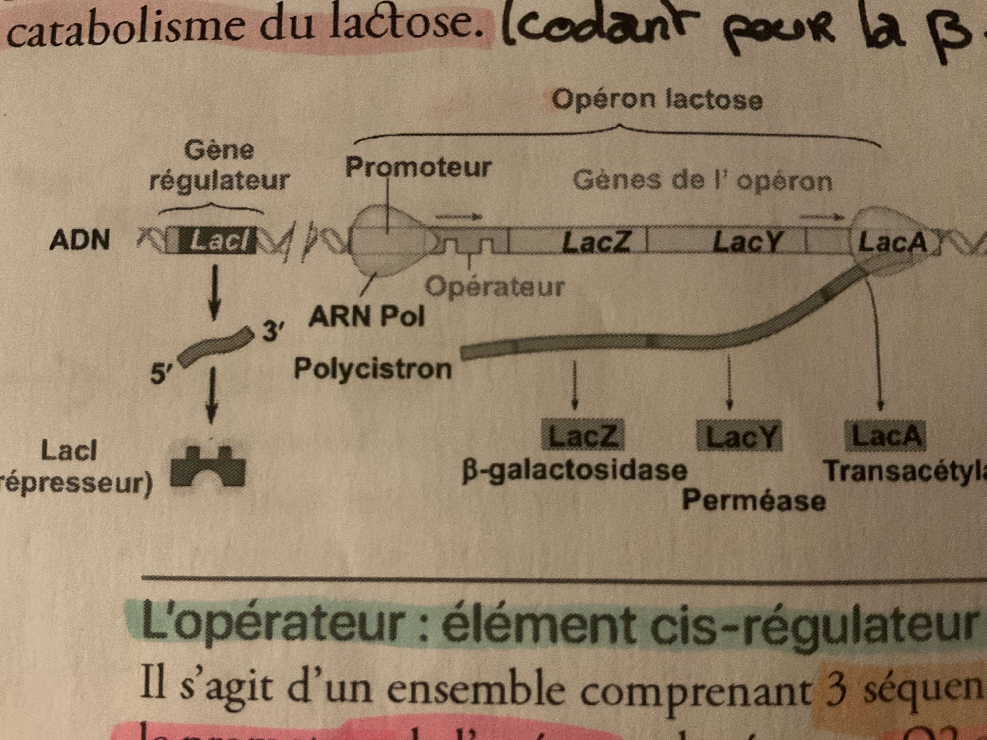

On nous dit que l’operateur peut se situer avant le promoteur comme dans le cas de l’opéron lactose sauf que sur le schéma que j’ai dans ma ronéo, l’opérateur est après le promoteur, serait-ce une errata ou il y a une explication.
Merci et bonne soirée

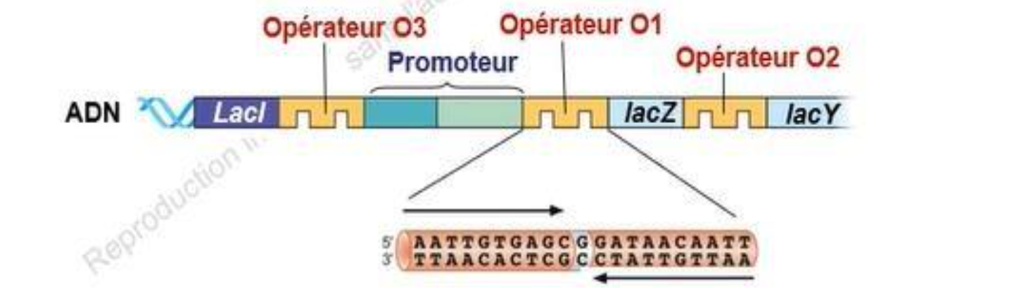

Il ne s'agit pas d'une erreur, c'est simplement pas la bonne image !
Je te la mets ici :
C'est toujours le meme opéron lactose, mais dans ton schéma le focus était pas sur les opérateurs, donc c'est pas précis.
Alors que ici tu vois bien ce qui est dit dans le cours --> le promoteur va être renfermé par les opérateurs O3 et O1 lorsque que l'expression est réprimée.
Est-ce que c'est plus clair pour toi? <3
