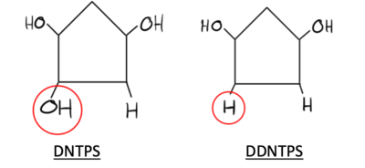

Je voulais savoir dans le QCM 7 il y a marqué ça "B) Pour les DDNTPs, il y 2 groupements OH sur le pentose" vous l'avez compté pour vrai. Il me semble que c'est une errata parce que c'est un didésoxyribonucléotide donc normalement il est censé manquer 2 hydroxyles non?

Alors c'est très simple, regarde :
Il est vrai qu'il lui en manque 2 par rapport au ribose - mais il reste avec 2 OH :angel:
Est-ce que tu comprends mieux ? :angel:
