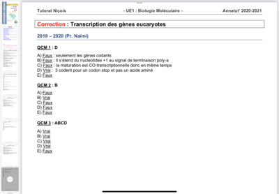

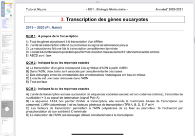

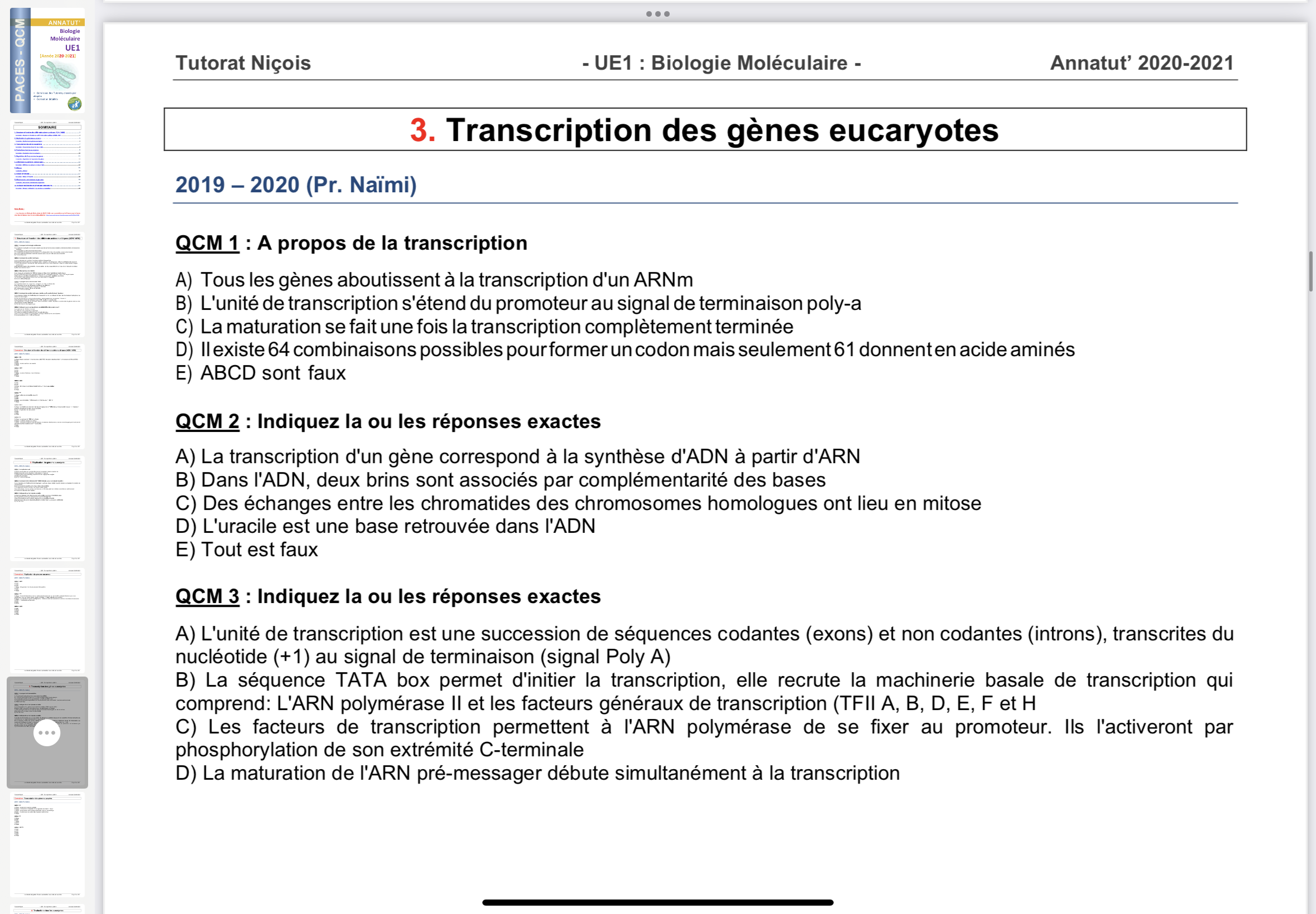

Bonjour, j’avais noter et compris dans une vidéo de cours que la prof a mis sur moodle que la maturation se fait après la transcription elle est donc post-transcriptionnelle mais sur un Annatuts datant de 2020-2021, et dans le « chapitre » transcription des gènes eucaryotes, il y a 2 réponse au QCM disant qu’elle est CO-TRANSCRIPTIONNELLE.
Serait-il possible me m’éclairer svp

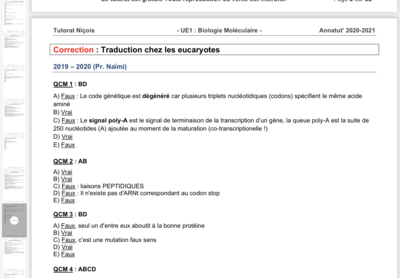

Désolé, je n’avais pas vu que tu m’avais répondu, je t’ai joint en PDF, l’Annatut et je t’ai joint aussi des screen que j’ai pris des question concernée
Pour rappel, je voulais savoir si la maturation est co-transcriptionnelle (la réponse donné au annatut) ou post transcriptionnelle (ce qu’il me sembler avoir vu dans le cours)

Messagepar Robisome » 29 Sep 2022, 14:12
Coucou :D
Merci d'avoir remis les QCM et désolée du délai de réponse ...
Alors je te confirme il s'agit bien d'une errata !!!
La maturation chez les eucaryotes est post-transcriptionnelle
Alors que chez les procaryotes l'ARNm est déjà mature et s'appelle polycistron
Est-ce que c'est bon pour toi ? :wink2:
