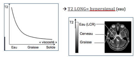

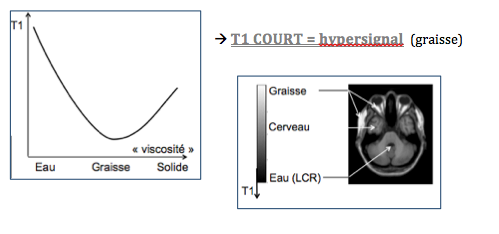

L'hydrogène est partout, c'est le principal constituant de la matière, donc évidemment que tu en as dans l'os! Par contre il ne contient pas d'eau, donc le signal IRM d'un os en pondération rho sera faible: l'os sera en hyposignal par rapport à un tissu qui contient de l'eau (graisse...)
Après pour déterminer dans quelle pondération on est, il faut utiliser plusieurs tissus et pas se baser seulement sur la corticale de l'os (parce que sinon on galère vachement)
Notions préliminaires:
Quelles structures regarder?
-la graisse: la graisse périorbitaire par exemple, elle est facile à reperer sur une coupe du crane, la graisse sous cutanée...
Si elle apparait en hyposignal, on s'orientera davantage vers une pondération en T2
-les liquides: le liquide céphalo rachidien sur une coupe du cerveau (=liquide qui baigne le cerveau, donc en gros c'est la couleur du cerveau quoi), le liquide synovial dans une articulation...
Si ils sont en hypersignal, on s'orientera vers une pondération rho ou T1
-la corticale des os: c'est un milieu complètement exempt d'eau. Il sera donc en hyposignal dans les pondération rho
Et a partir des possibilités que t'offrent chaque pondération, tu trouves la pondération finale!

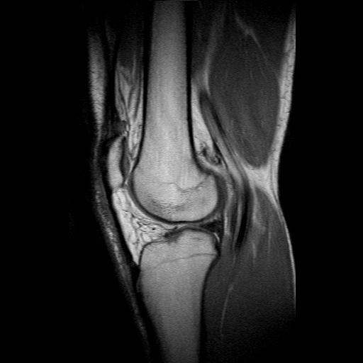

Vous le voyez le genou la? :
L'air n'a pas de signal, il apparait noir, ça c'est sur, mais l'os a bien un signal ! Le prof aurait dit le contraire en cours? :eyeroll:

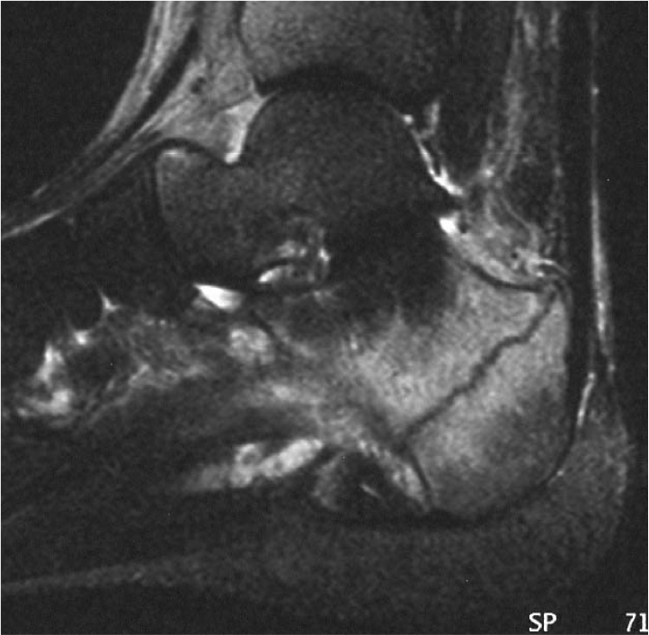

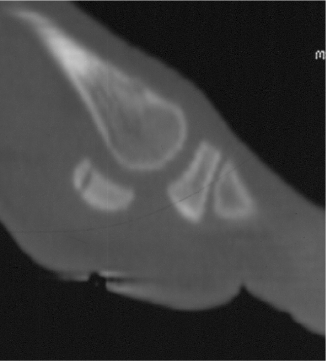

Qu'est ce que ça veut dire avoir un signal? Ca veut dire être visible, contrasté par rapports aux autres tissus (mais pas être noir, l'air est noir, c'est parce qu'il n'a pas de signal)
L'os A un signal IRM. Certes, l'IRM est davantage accès sur l'études des tissus mous qui répondent davantage au phénomène de RMN, mais l'os est bien visible sur des images IRM.
La preuve, je suis allée vous chercher des images de fracture vu en IRM:
Il est vrai, que ce n'est pas l'examen que l'on fait immédiatement pour l'étude des os, on préfère le scanner avec nos gentils rayons X qui nous permettent d'accéder à la densité , mais sachez que l'on peut utiliser l'IRM pour étudier les os si le scanner n'a pas été suffisant, et surtout si l'on veut étudier les articulations !
Donc maintenant, je vais chercher l'étiologie de cette pensée incongrue que vous avez a propos du signal de l'os! Qu'est ce qui vous a amenez à penser que l'os n'avait pas de signal IRM?? Ca m'aidera peut être à vous faire comprendre qu'il en a un, ou poussera à poser la question au Pr :lol:
