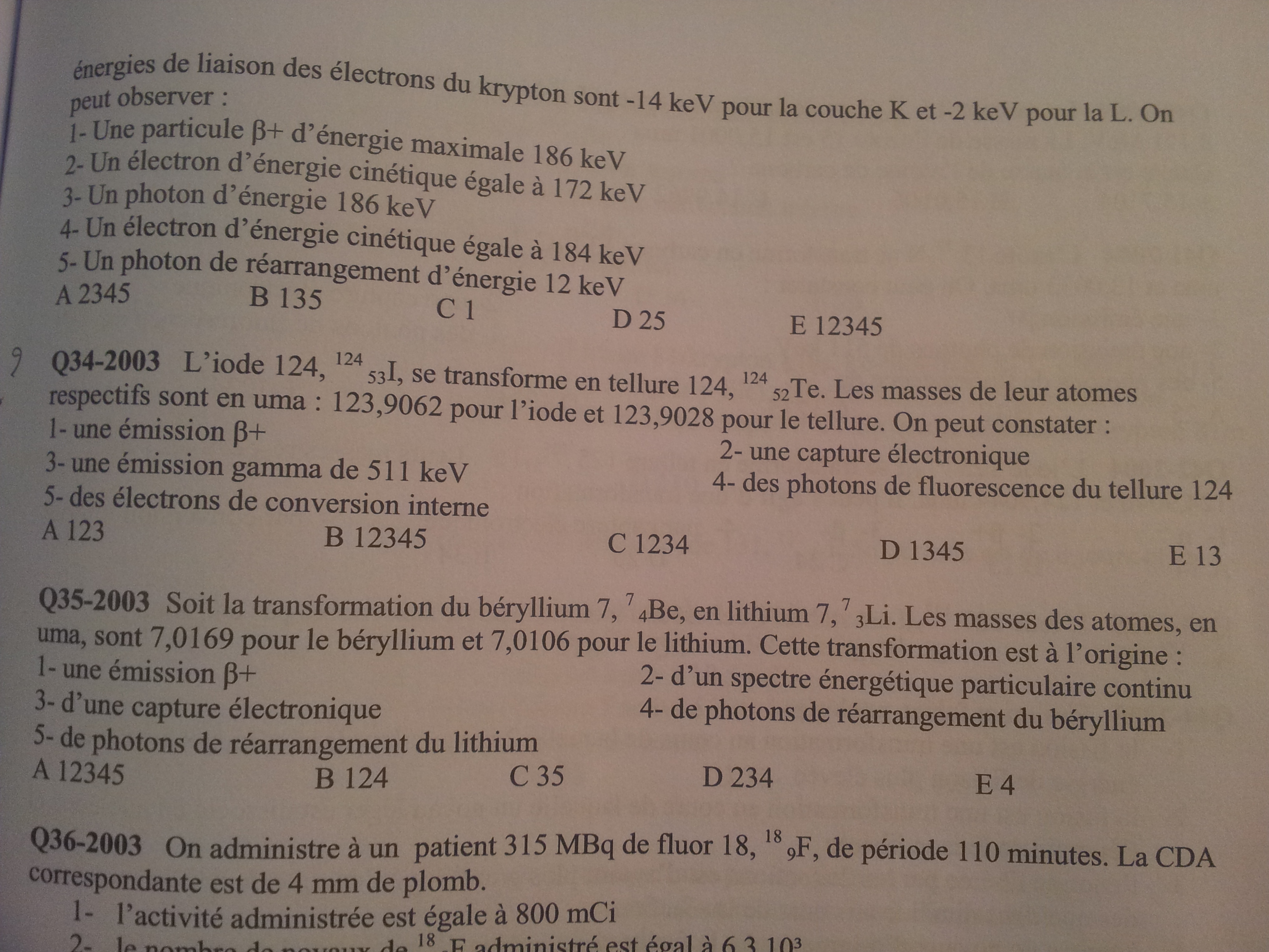

J'aurai besoin d'un peu d'aide pour ses 2 qcms qui me posent problème :
Q 34 : Réponse C
3) Une émission gamma de 511 Kev => je ne vois pas quel calcul ont fait pour trouver cette valeur,parce que quand je fais la différence 123,9062 - 123,9028 je trouve 0,0034 soit 3,4 Mev mais pas de 511 Kev...
Q 35 : Réponse C
1) Pourquoi l'émission béta + est impossible ? On dépasse bien le seuil des 1,022 Mev pourtant ? Voilà mon calcul : 7,0169 - 7,0106 = 0,0063 = 6,3 Mev > 1,022 Mev
2) Je ne sais pas pourquoi c'est faux.Peut être à cause du mot "particulaire " mais je comprend pas trop...
Question commune pour les 2 qcms : Est ce que photon de réarrangement et photon de fluorescence c'est différent ? C'est l'élément père qui émet des photos de réarrangement,et l'élément fils qui émet des photons de fluorescence ? J'avoue que je suis un peu perdue là,et je n'ai pas trouvé le passage correspondant dans la ronéo.
Désolée,ça fait pas mal de questions :? .

Messagepar Cloud » 26 Nov 2012, 15:43
Pour le QCM 34 : l'item 3 est juste car la réaction d'annihilation du bêta+ avec un électron en fin de parcours forme 2 photons gamma ayant pour énergie 511 keV (c'est pour ça qu'il faut vérifier que dM > 1022 keV pour avoir une émission bêta+).
Pour le QCM 35 :
1/Je pense que même si la bêta+ est possible, le fait qu'on ne mentionne pas l'émission d'un positon et d'un neutrino fait qu'on ne puisse pas dire que cette réaction a eu lieu.
2/Pareil, comme on n'indique pas qu'il y a émission de particules (positon et neutrino), on considère qu'il n'y a pas de radioactivité bêta+ :arrow: pas de spectre continu.
PS : En général, on nous demande quelles sont les réactions possibles :arrow: ici, on aurait eu soit une bêta+ soit une CE ;)
Pour les photons de fluorescence/réarrangement, il s'agit de la même chose. Cependant, fais attention : c'est l'atome fils qui subit les réarrangements électroniques après une réaction radioactive en émettant des photons de fluorescence/réarrangement.
J'espère avoir pu t'aider :cute:

Messagepar MaudLG » 26 Nov 2012, 22:05
Yo!
Ok pour QCM34, très bonne réponse de Cloud ("Cloud, tutrice intermittente de biophysique! :kiss: )
Pour le QCM35: je pense qu'il y a une erreur dans l'énoncé qui a été mal recopié: la masse du lithium 7 est 1, 0160 et non 1,0106 (qui ne sait pas ça quoi je veux dire, c'est le genre de truc t'y penses tout le temps quand tu téléphones!). Ce qui fait que ∆M= 0,0009 et que l'émission ß+ est alors impossible (donc pas de spectre continu)
Je ne pense pas qu'il y ait de différence entre émissionß+ / réaction ß+, c'est vraiment batard comme piège !
Voilou :)
