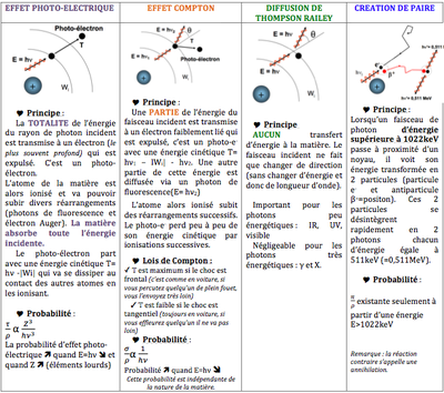

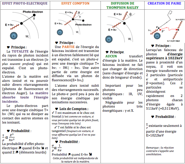

Alors en fait, dans l'effet compton, tu as un transfert partiel dans le sens ou l'électron qui est expulsé (=photo-électron), ne part pas avec la totalité de l'énergie du photon incident. Une autre partie de l'énergie est diffusée et reste sous forme de photon!
Donc notre atome subit quand même une ionisation (on lui a apporté de l'énergie) il va alors retourner à son état fondamental en se réarrangeant électroniquement :)
Extrait de la fiche de la tut'rentrée pour fixer les choses:
Si tu as toujours des doutes, n'hésite pas :)
