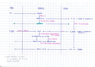

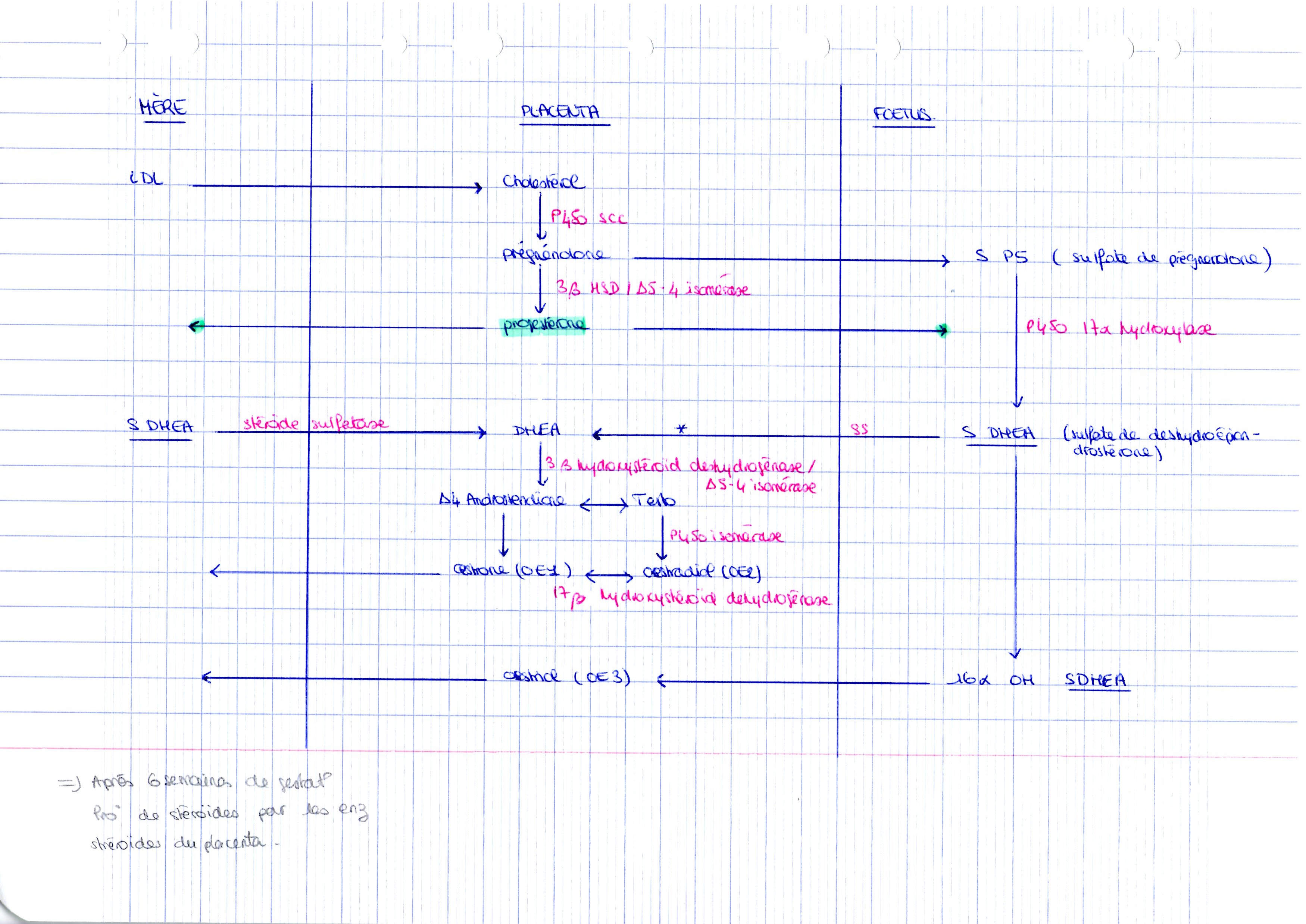

En faisant les QCMs des annatut' sur la sécrétion hormonale j'ai deux petites questions
:arrow: QCM 4 " Le placenta est une glande endocrine incomplète car le placenta a besoin du foetus qui possède un hydroxylase pour transformer la SP5 en SDHEA " réponse A.
Quand on dit SP5 = sulfate de prégnénolone?
:arrow: QCM 7 item E "La SDHEA peut-être placentaire ou foetale" comptée vrai. Je ne suis pas d'accord parce-que la SDHEA peut-être maternelle ou foetale et sera transformée en DHEA par la stéroide sulfatase non?

QCM 4: C'est bien ça !
QCM 7: Tu as raison !! Je vais corriger ! :D
