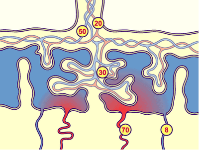

voilà en fait je sais qu'il y a de légères différences entre les cours au niveau des valeurs de pression pour la circulation sanguine au niveau du placenta :
-> Ambrosetti : sang artère spiralée : 80 à 100mmHg // Crenesse : sang artère spiralée : 70mmHg : ça ok
-> Ambrosetti : sang chambre intervilleuse : 10mmHg // Crenesse : sang espace intervilleux : 70 mmHg et précise que la pression est relativement élevée : ??? (diapo 42)
Du coup je pense que soit j'ai pas compris qu'il y avait une différence entre espace intervilleux et chambre intervilleux donc si vous pouvez me l'expliquez svp :) soit qu'il y a un quoique dans un des deux cours sachant que sur internet la valeur qui est donnée est 70mmHg ... mais dans ce cas ça ne correspondrait pas avec la pression donnée par Crenesse concernant l'artère spiralée car elle doit être supérieure à celle de la chambre intervilleuse pour pénétrer...
Si je suis partie super loin et que je m'embrouille toute seule pouvez vous m'éclaircir un peu tout ça svp ^^
Merci !! bonne soirée :)

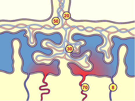

Le sang arrive dans la chambre intervilleuse à 70mmHg
= le sang dans l'artère spiralée est à 70mmHg !
C'est tordu !!
Le sang dans la chambre intervilleuse est à 10mmHg et ressort à environ 8mmHg
Pressions :
 artères ombilicales : 50 mmHg
 veine ombilicale : 20 mmHg
 capillaires (sang fœtal) : 30 mmHg
 artères spiralées : 70 mmHg
 chambre intervilleuse : 10 mmHg
 veines utérines : 8 mmHg
Voilou !!! Il faut être super au point sur les pressions ! :D

en fait voilà la phrase de Crenesse qui m'avait perturbée :
Les cotylédons sont approvisionnés par 80 à
100 artères spiralées qui percent la déciduale et
irriguent les espaces intervilleux où la pression
sanguine est relativement élevée (70 mm Hg).
Mais en fait je pense qu'elle a mal formulée sa phrase !!
