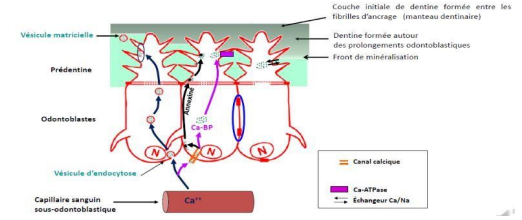

Messagepar Gio » 18 Jan 2022, 22:11
Rebonsoir!
Je ne comprends pas la seconde partie de cette phrase : « Puis, on observe un processus de maturation avec la maturation de la prédentine des vésicules d’endocytose contenant les fragments issus de la dégradation partielle de la prédentine ».
S’il serait possible d’y mettre un peu de lumière :)
Merci!
Gio

Messagepar lauu23 » 19 Jan 2022, 00:33
Re coucou !
En gros cette phrase c'est un petit spoil de la suite du cours mdr !
Déjà pour la dentinogenese les grandes étapes sont les suivantes :
1. Sécrétion prédentine
2. Maturation
3. Minéralisation
Que tu sois entre les fibrilles d'ancrages ou autour des prolongements odontoblastqiues, la minéralisation ne se fait pas de la même manière.
Autour des prolongements : pas de vésicules, la minéralisation se fait directement dans la matrice.
Entre les fibrilles il y a présence de vésicules dans lesquelles la minéralisation va se réaliser.
Je te mets le schéma de la fiche à vraiment retenir pour tout comprendre :
Tu vois que le calcium (pour la minéralisation) peut être apporté par des vésicules d'endocytose ?
Ce qu'il faut juste savoir (une fois que tu visualise bien qui sont ces vésicules), c'est le fait que ces vésicules d'endocytoses contiennent des fragments de prédentine qui a été partiellement dégradé !
Je sais que là je te parle de minéralisation alors que dans la phrase que tu me cite on parle de maturation mais les phénomènes sont complémentaires.
Je reprends donc la phrase pour être sûre que tout soit clair pour toi :
"On observe un processus de maturation avec la maturation de la prédentine des vésicules d’endocytose" = dans ces vésicules tu as de la prédentine
D'où vient cette prédentine à l'intérieur des vésicules ? "contenant les fragments issus de la dégradation partielle de la prédentine" = d'une dégradation partielle de la prédentine
J'ai essayé de faire au plus simple... Tu comprends mieux ?
Bon courageee

Messagepar Gio » 19 Jan 2022, 17:42
Ok!
Déjà merci beaucoup pour cette explication si détaillée.
Est-ce que j’ai bien compris?
Il y a des vésicules de prédentine au niveau du prolongement ainsi que des vésicules matricielles avec tout pour faire de l’hydroxyapatite carbonatée. Ça fait deux vésicules différentes mais qui iront au niveau des fibrilles d’ancrage. Et pour les prolongements latéraux, la prédentine se forme et mature du coup directement entre les fibres de col 1?

Messagepar lauu23 » 20 Jan 2022, 20:05
Oui pour moi c'est juste ce que tu décris !
Je vais quand même demander confirmation à la prof et je reviendrai vers toi pour être sûr !
Après comme je te l'ai dit, la prof n'ira vraiment pas piéger sur ça, si elle ne détaille pas une partie c'est qu'elle s'en fiche un peu...
Je mets le post en attente du coup
Bon courageee

Messagepar lauu23 » 01 Fév 2022, 18:36
Coucouu
C'est bon j'ai enfin vu la prof et posé la question !
Du coup c'est confirmé, oui on peut "considérer" que ce sont deux vésicules différentes puisqu'elles n'ont pas la même composition.
C'est cool si tu as bien compris les phénomènes +++, t'attardes pas trop sur ce genre de détail même si pour la compréhension c'est le raisonnement qu'il faut avoir
J'espère que c'est tout bon pour toi !
