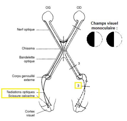

Oh oui vraiment désolé je suis pas bien réveillé aujourd'hui je vous dit pleins de bêtises... @@ C'est pas une errata du tout !!!!
Du coup je vais vous faire un récap pour que vous compreniez bien :
Vous voyez ici une section complète des radiations optiques DROITE (après le chiasma optique) on coupe l'hémirétine temporale droite ( donc on perd le champ visuel nasal ) + on coupe l'hémi-rétine nasale gauche (donc on perd le champs visuel temporal G)
En vision monoculaire on voit bien du coup qu'on perd tout le champs visuel GAUCHE.
:arrow: Cela a entrainé une hémianopsie latérale homonyme GAUCHE.

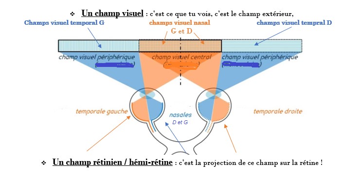

Voici une petite aide pour les champs visuels :
Est ce que c'est tout bon pour vous ?

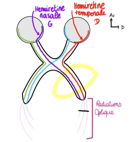

Messagepar Mamatuttii » 21 Mar 2022, 11:58
Cc, je m'incruste dsl:
"Vous voyez ici une section complète des radiations optiques DROITE (après le chiasma optique) on coupe l'hémirétine temporale droite ( donc on perd le champ visuel nasal ) + on coupe l'hémi-rétine nasale gauche (donc on perd le champs visuel temporal G)".
Je comprends pas cette phrase ds la 2nde ligne: " on coupe l'hémi-retine nasale GAUCHE". Si on a une section au niveau des radiations optiques D, pr moi on coupe l'hémi-retine nasale DROITE, et on perd donc le champ visuel temporal G...
Merci d'avance.
Mamatuttii
Messages: 1142
Inscription: 10 Déc 2021, 14:20
Année d'étude: PACES
Prénom: Tutti
Re: EB 5 QCM 9
Messagepar Papatutti » 21 Mar 2022, 13:23
Salut mamatutti,
J'essaye de te faire un recap rapide:
Les points +++ :
-les fibres de l'hemiretine Temporale ne decussent pas
-les fibres de l'hemiretine Nasale quant a elle decussent
Pour ce qui est de ta question, sur ce schema tu peux voir tes radiations optique en rose, si on sectionne ces radiations a droite comme le montre mon trait noir. Les fibres qui sont touchés sont celles entourées en jaune donc tu vois bien que cela va toucher ton hemiretine nasale G (en violet sur le schema) et ton hemiretine temporale homolaterale a la lésion puisque les fibres ne decussent pas donc l'hemiretine temporale Droite (en rouge sur mon schema)
ps: attention à pas confondre hemiretine (=partie de la retine touchée) et hemichamps (=repercussions sur le champs visuel)
J'espere que c'est plus clair, bonne journée a toi !
