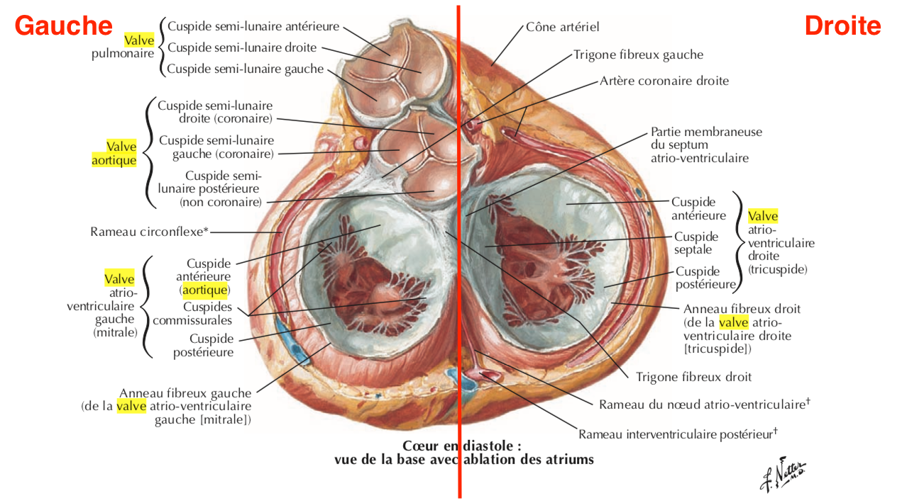

Voici l'item que j'ai du mal a comprendre: "La valve aortique se situe à droite et en postérieur de la valve pulmonaire"
La valve pulmonaire ne devrait elle pas être a droite de la valve aortique ?

+1 je suis d'accord , le schémas du netter nous montre pas réellement qu'elle est a droite mais juste postérieur

+1 en plus je viens de vérifier sur la photo de la fiche du coeur et en vue scanner, on distingue bien à gauche (+postérieur) la valve aortique et à droite la valve de l'artère pulmonaire :)

Schéma 1 :

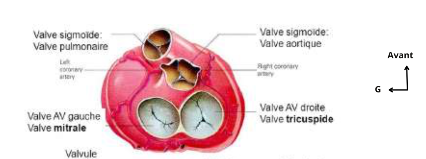

Schéma 2 :
Sur ces deux schémas, on voit que :
- la valve aortique est postérieure à la valve pulmonaire
- la valve pulmonaire est légèrement latéralisée à gauche
- la valve aortique se situe légèrement à droite de la valve pulmonaire
Donc la valve aortique n'est pas à droite, elle se situe à droite de (par rapport à) la valve pulmonaire
C'est plus flagrant sur le schéma 1 !
La prochaine fois, je préciserais la vue en question pour que vous soyez moins perdus :wink2:
C'est tout bon pour vous ? :D
