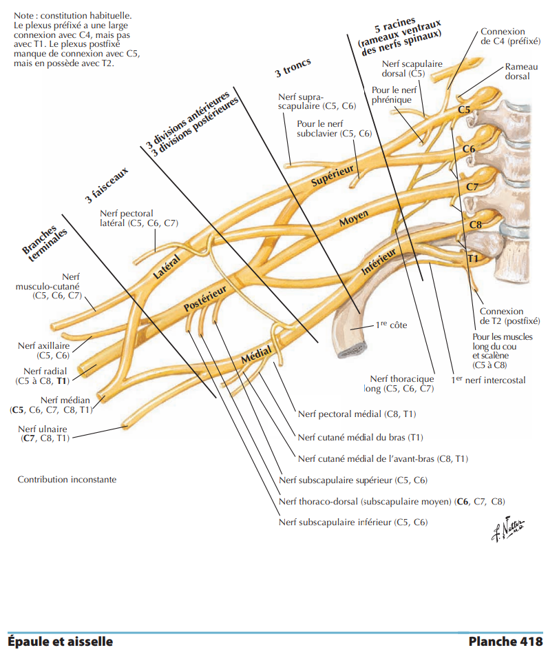

dans le qcm 23 2018 on parle de faisceau post et antéro médial et antéro latéral à propos du plexus brachial, est ce que se sont les loges ?
si oui, alors je ne comprends pas pourquoi cet item est compté vrai
"les rameaux terminaux du faisceau post sont le nerf axiallaire et le nerf radial"

Oui l'item est vrai, regarde cette planche du Netter qui peut être t'aider :
Tu vois ici que le faisceau postérieur donne in fine le nerf radial et le nerf axillaire.
