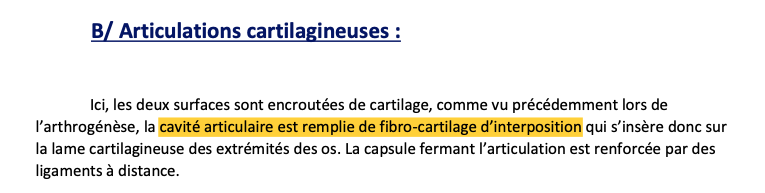

EDIT : il y a écrit ça dans la fiche sur le locomoteur
c'est une errata? Ou les profs ne font plus la distinction cette année ? merci
En gros on nous parle de fibrocartilage d'interposition pour les articulations synoviales et cartilagineuses mais jamais de fibrocartilage d'union, on parle de ligaments d'union (pour les fibreuses).
