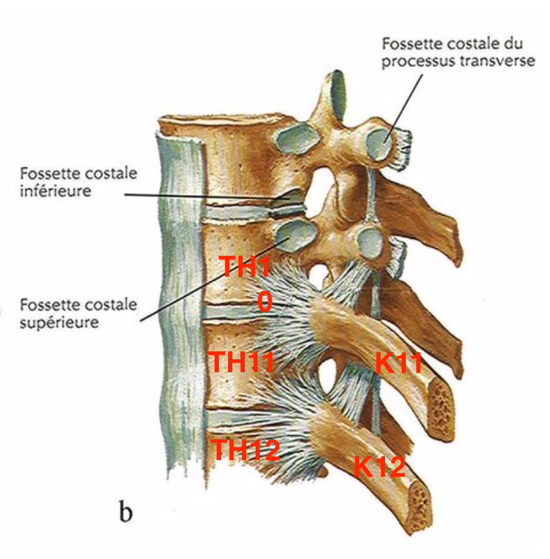

Re: Annathème 2019 QCM 8- UroG
Messagepar Emma-tose » 25 Avr 2022, 20:36
Hello ! :D
    - Le rein gauche remonte jusqu’à la 11e côte (K11)
    - Le rein droit remonte jusqu’à la 12e côte (K12)
:!: La 12e côte s'insère en regard du disque intervertébrale D11-D12
Donc
- Le pôle supérieur du rein droit se projette en regard du disque intervertébral D11-D12
- Le pôle supérieur du rein gauche se projette en regard du disque intervertébral D10-D11
C'est plus clair ? :in-love:
