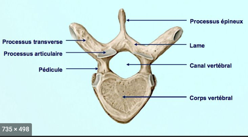

Messagepar Emma-tose » 25 Avr 2022, 18:25
Hello !!
Normalement, cet item est faux !
"les ureteres se projettent en regard de la racine des processus épineux des vertèbres lombaires"
:!: Il ne faut pas confondre les processus épineux et les processus costiformes = transverses des vertèbres :!:
En revanche, il est donc vrai de dire "les ureteres se projettent en regard de la racine des processus costiformes / transverses des vertèbres lombaires"
Bonne soirée <3
