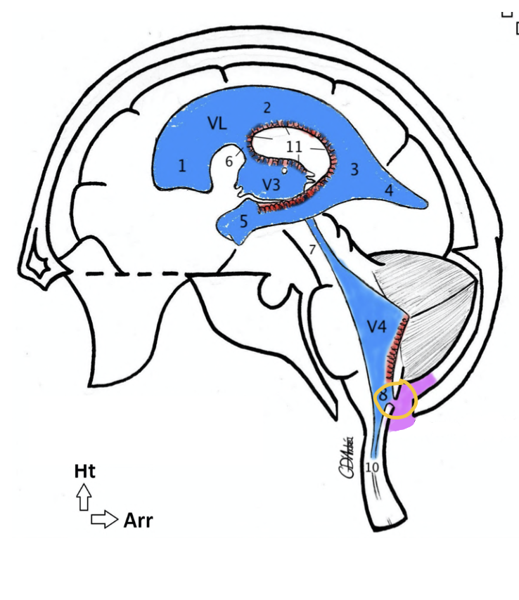

:arrow: L'orifice médian du V4 ne se trouve pas sur le plancher du V4
Comme tu le vois sur cette image (entouré en orange), cet orifice est plutôt situé en postérieur, donc certainement pas sur le plancher (face antérieure) du V4. Je ne sais pas par contre si on peut dire que c'est plutôt sur le toit du V4.
D'ailleurs, tu vois les plexus choroïdes en rouge sur le V4, et il est bien dit que c'est sur le toit du V4
