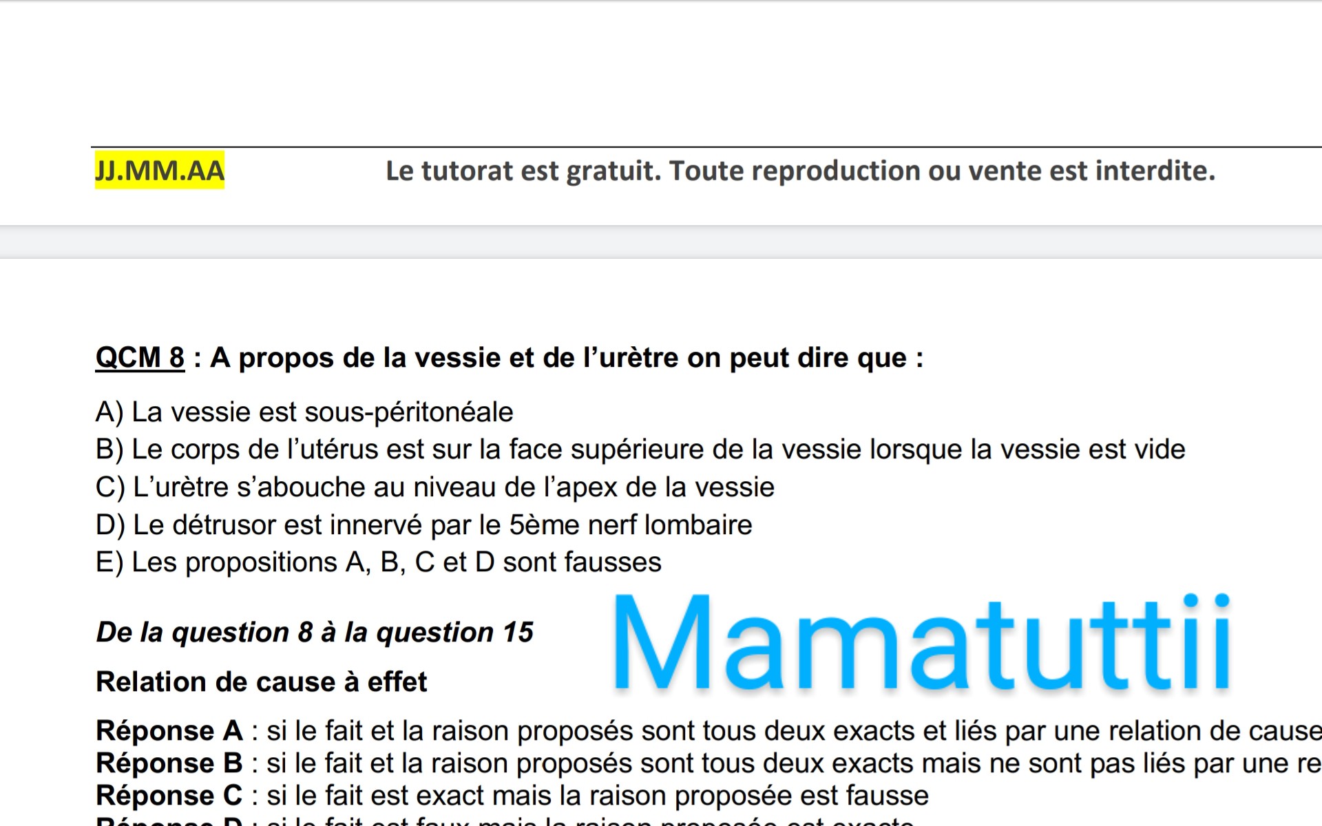

Messagepar Mamatuttii » 16 Mar 2022, 20:56
Salut!
Je voulais savoir, si l'item disait "lorsque la vessie est pleine", on l'aurait comme mm compté juste?
Merci d'avance.

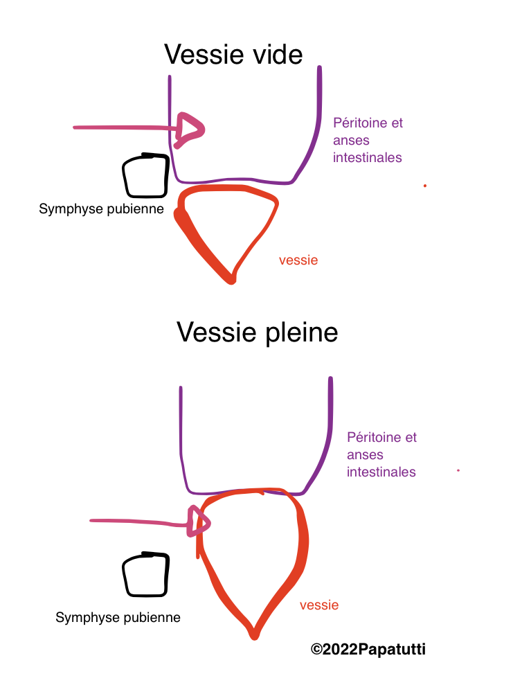

J'imagine que tu fais référence au premeir QCM "la vessie est sous-péritonéale"
Ceci est valable que la vessie soit pleine ou non :
Alors ceci est une vue très schématique, j'ai représenté la symphyse pubienne en noir et le péritoine en violet.
Tu vois sur vessie vide que elle est bien sous-péritonéale, et sous la symphyse pubienne
Si jamais elle se remplit, elle passe au-dessus de la symphyse pubienne en refoulant les anses intestinales et le péritoine. On a une déformation de la calotte vésicale en forme de dome
Mais dans tous les cas, la vessie reste en dessous du péritoine, donc sous-péritonéale !
J'espère que tout ça répond a ta question
En bonus sur le schéma, j'ai placé par la flèche les aiguilles pour faire le cathétérisme sus-pubien : on voit que si la vessie est vide, on perfore les anses intestinales.
Bonne journée !

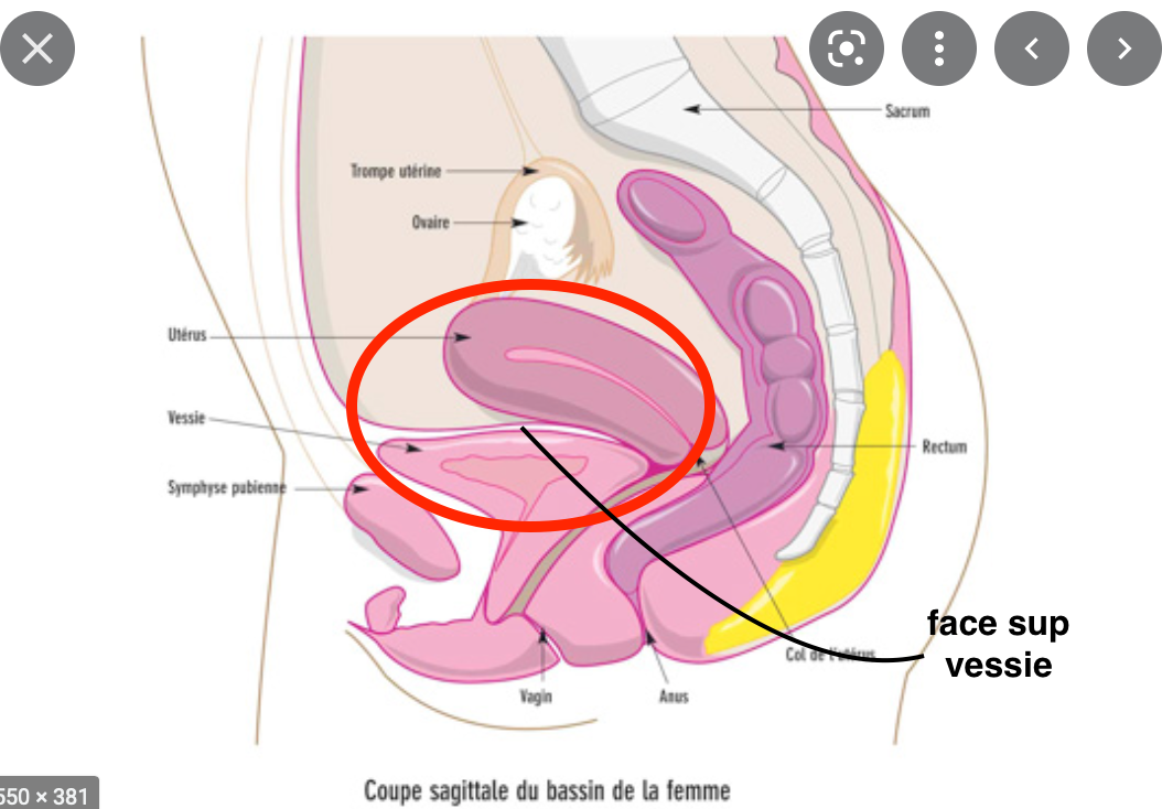

:arrow: Lorsque la vessie est vide, le corps de l'utérus est sur la face supérieure de la vessie

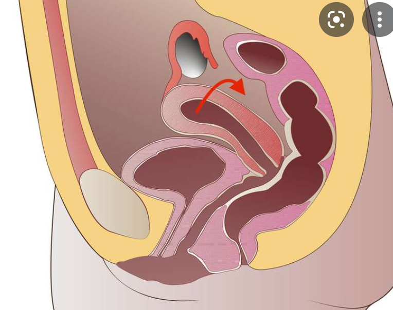

:arrow: Je pense que lorsque la vessie est pleine, le corps de l'utérus reste sur la face supérieure de la vessie, mais il est poussé vers l'arrière !
Est-ce que c'est clair pour toi ? :wink2:
