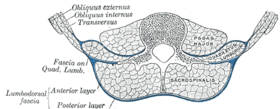

Le fascia thoraco-lombal est l'aponévrose d'insertion du grand dorsal sur le rachis . Cette aponévrose se divise en deux feuillets :
- Un ANTERIEUR s'insérant sur les processus transverses
- Un POSTERIEUR s'insérant sur les processus épineux des vertèbres lombaires .
Ces deux bandes aponévrotiques se fusionnent au bord latéral des muscles érecteurs du rachis pour former une bande latérale où s'insère l'oblique interne .
Vous le voyez bien sur ce schéma ou le fascia est en bleu (regardez "lumbudorsal fascia") :
Du coup on pourrait dire que via les deux feuillets de ce fascia l'OI s'insère sur les processus épineux ET transverse des vertèbres lombaires .
Voilà ce que j'ai trouvé, maintenant retenez surtout que[b] l'oblique interne s'insère sur le fascia thoraco-lombal[/b] +++ :wink2:
