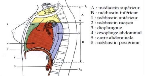

Coucou !!
Je reviens encore pour une confirmation :D et une petite question :
:arrow: Aorte abdominale=aorte descendante :arrow: médiastin postérieur
:arrow: Aorte thoracique (=aorte ascendante :?: ) :arrow: Quel médiastin :?:
Merci beaucoup :coeur:

Je te fais un récap car tu as tout inversé :wink:
Aorte thoracique : composé de trois segment :
- aorte ascendante (que les chirurgiens appellent segment 1) qui fait suite au ventricule gauche, elle est relativement courte, contenue en partie dans le sac péricardique, se dirige vers l'avant le haut et la droite (son ostium est je le rappelle en arrière et à droite de celui de l'artère pulmonaire)
- crosse de l'aorte d'où naissent les trois troncs supra aortiques, se projette en Th4 (segment 2) elle se dirige d'avant en arrière et rejoint le médiastin postérieur.
- aorte thoracique descendante, quand on dit aorte descendante tout court on sous entend en réalité aorte thoracique descendante, elle descend verticalement dans le thorax le long de la face antéro gauche du rachis thoracique.
Cette aorte thoracique descendante franchit le diaphragme en Th12 en passant sous le ligament arqué médian sur le lit fibreux de l'aorte, c'est seulement à partir de là que l'on considère l'aorte ABDOMINAL qui chemine le long de la face antéro gauche du rachis lombaire dans l'espace rétro péritonéal (donc pas dans le médiastin postérieur attention) en arrière du péritoine pariétal postérieur et elle se termine au niveau du disque L4/L5 où elle bifurque en donnant les artères iliaques communes droite et gauche.

Mercii pour cette réponse aussi détaillée et claire. S'il te plaît oublie ce que j'ai dit sur la partie de l'aorte thoracique et abdominale ; j'ai tellement honte mdrrr @@ Je devais être assommée pour dire des conneries comme ça :roll: En revanche, par rapport au médiastin postérieur, j'ai posé ma question par rapport à ce post qui date : https://www.carabinsnicois.fr/phpbb/vie ... in#p376200 mais aussi cette image (en pièce jointe) qui semble aller dans ce sens. Tu penses que c'est faux, du coup ? Que c'est pas du tout sur le même plan ? En tout cas, je pense que je ne prends pas trop de risques en disant que l'aorte ascendante est bien dans le médiastin moyen avec le coeur.

Alors attention le post parle de la nomenclature d’Hovelacque qui considère la trachée comme le médiastin moyen et le coeur dans le médiastin antérieur, le médiastin postérieur reste à peut près semblable.
Dans ton schéma c’est la nominata parisentis anatomica (je l’ai sans doute mal écrit) donc c’est la masse cardiaque qui forme le médiastin moyen avec l’aorte ascendante qui s’y trouve et la crosse qui se dirige vers l’arrière et rejoint le médiastin postérieur.

Yes ! Du coup, Hovelacque : médiastin postérieur en arrière de la trachée : c'est bien le cas de l'aorte descendante
Nomenclature actuelle : médiastin postérieur en arrière du coeur : c'est bien le cas de l'aorte descendante aussi donc je vois pas ce qui est contradictoire. Le schéma de la nomenclature actuelle semble aller dans ce sens-là aussi :)

Absolument dans les deux cas l'aorte thoracique descendante est dans le médiastin postérieur, puis l'abdominal dans l'espace rétro péritonéal :wink:
