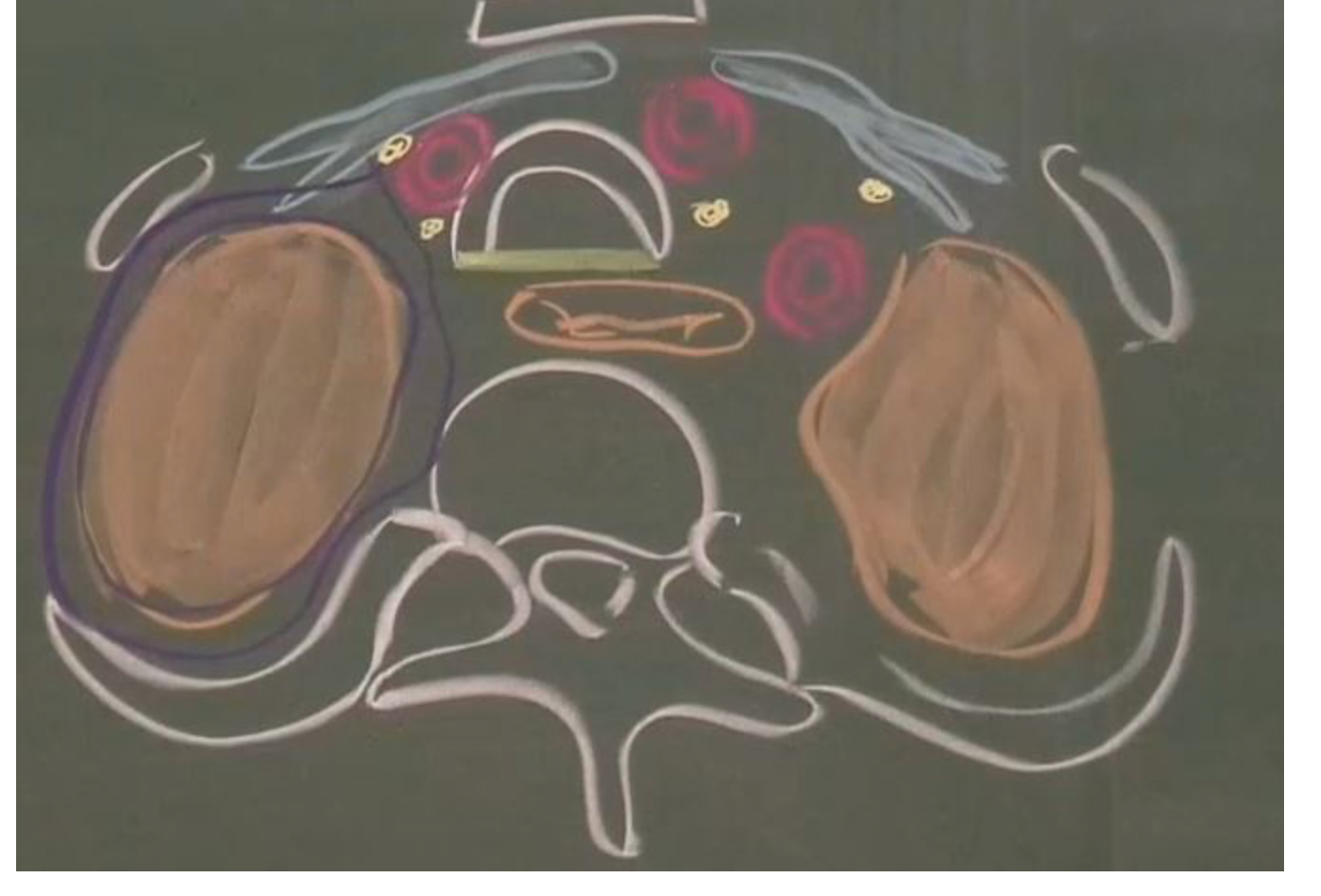

J'ai un petit pb par rapport à la coupe en T2 :

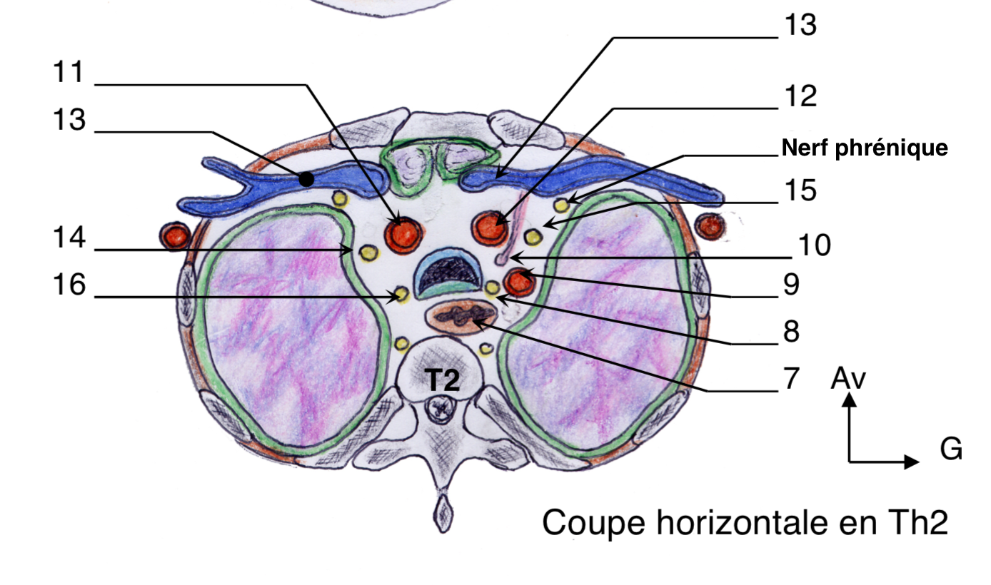

Il dit "Entre l'artère et veine sous-clavière on retrouve le nerf phrénique et plus en dedans le nerf vague" :
Avec ce schéma :
Sauf qu'il à l'air de placer le phrénique entre carotide gauche et VSC...

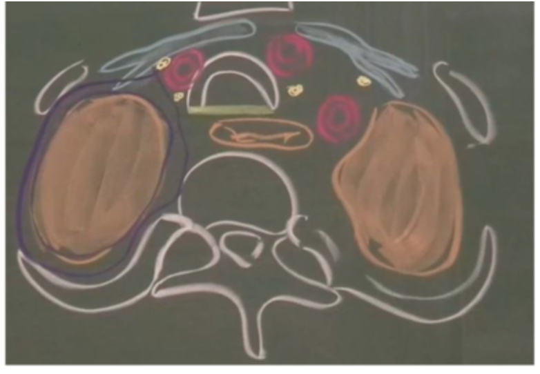

En cherchant sur le forum il aurait fait cette coupe en 2018 : (qui correspond bcp mieux à ce qu'il dit) :
On peut lui demander la bonne version de son schéma ???
Merci beaucoupp <3

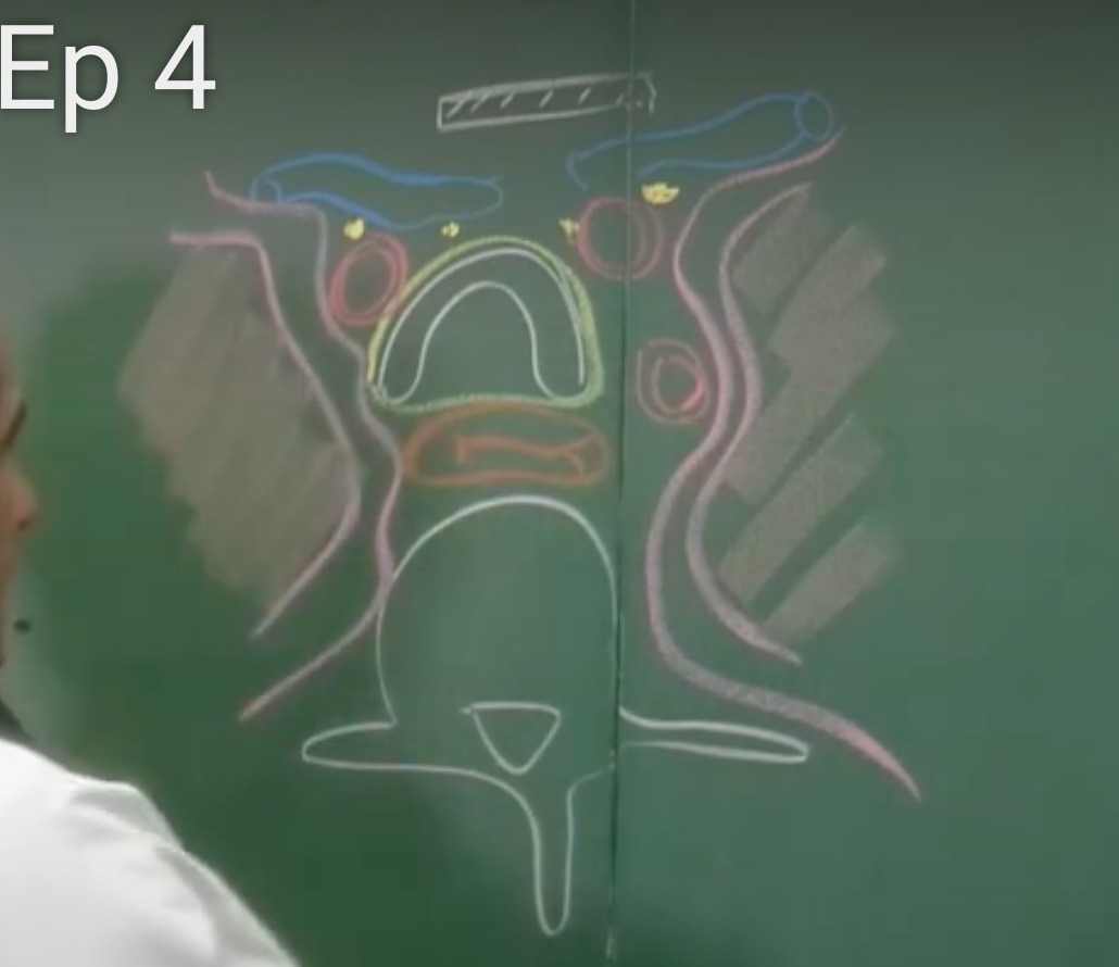

Messagepar laurafrd » 13 Fév 2022, 20:33
Pour être plus précise :
https://www.youtube.com/watch?time_cont ... OOrhp7nqrA
à 9 mn 04 entre ce qu'il dessine et ce qu'il dit c'est très flou je comprend pas

Tu as raison, on dirait qu'il y a une petite incohérence au niveau du schéma de cette année.
Apres vérification, le schéma qui semble le plus correct est celui de 2018 que tu as trouvé puisqu'il permet bien de voir que :
:arrow: Le nerf phrénique passe entre veine et artère sous clavière
Donc quoi retenir ? :question:
1)
    - Le nerf phrénique passe entre veine et artère sous clavière
    - TVBC = Veine jugulaire interne + veine sous-clavière
Si tu sais ça, tu t'en sortira quelque soit le schéma que vous montre le prof
2) Retiens quand même bien le schéma de cette année pour ne pas te faire piéger. Parfois les profs choisissent de montrer des choses fosses dans le seul but de simplifier !
Donc en gros, retient le schéma de cette année + ton cours, et comme ca tu t'en sortira toujours !! Comme ont dit "mieux vaut trop que pas assez" 8)
Et surtout, comme dirait Cyril lignac, "le mieux est l'ennemi du bien" hehe
Plus sérieusement, bien joué d''avoir remarqué la petite incohérence sur le schéma ! Reste motivée et courage <3
