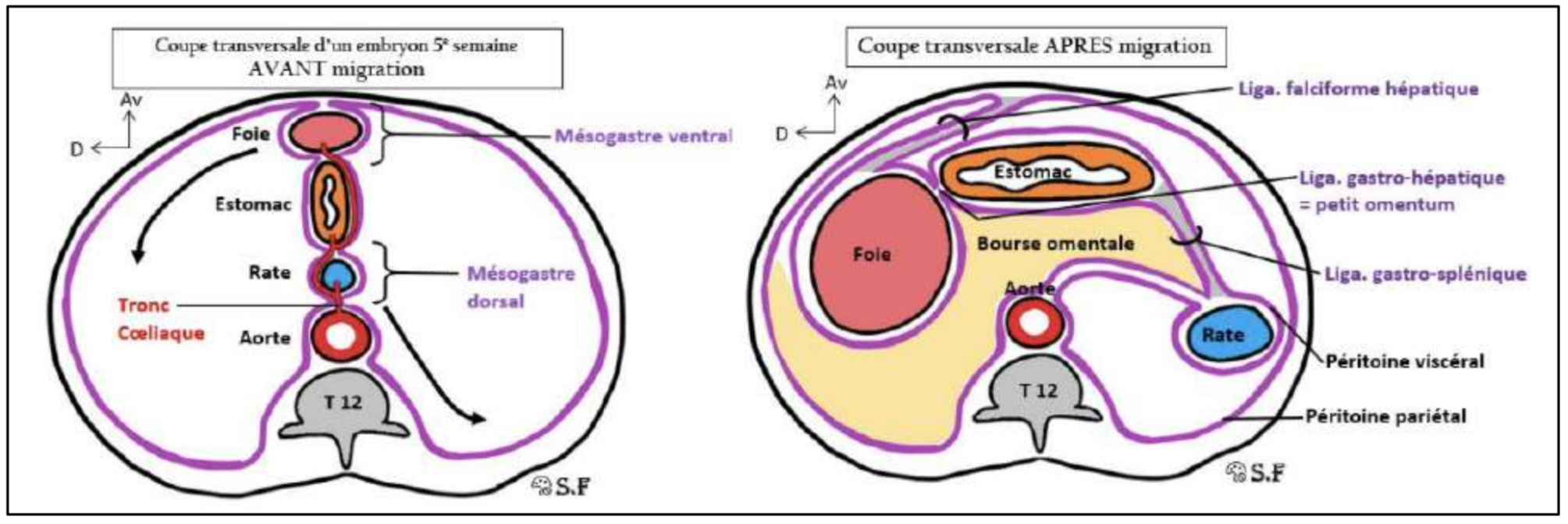

L’étage supra-mésocolique voit apparaître une migration dans un sens anti-horaire et autour d’un axe cranio-caudal (vertical) comme tu peux le voir sur l’image dessous :

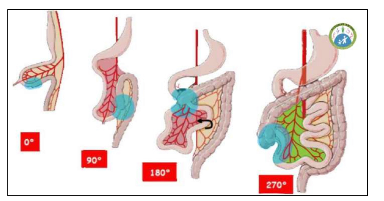

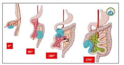

L’étage infra-mésocolique quant à lui voit apparaître une migration dans un sens anti-horaire également MAIS autour d’un axe constitué par l’AMS avec 3 rotations de 90° qui font donc 270° au total comme tu peux le voir sur l’image dessous :

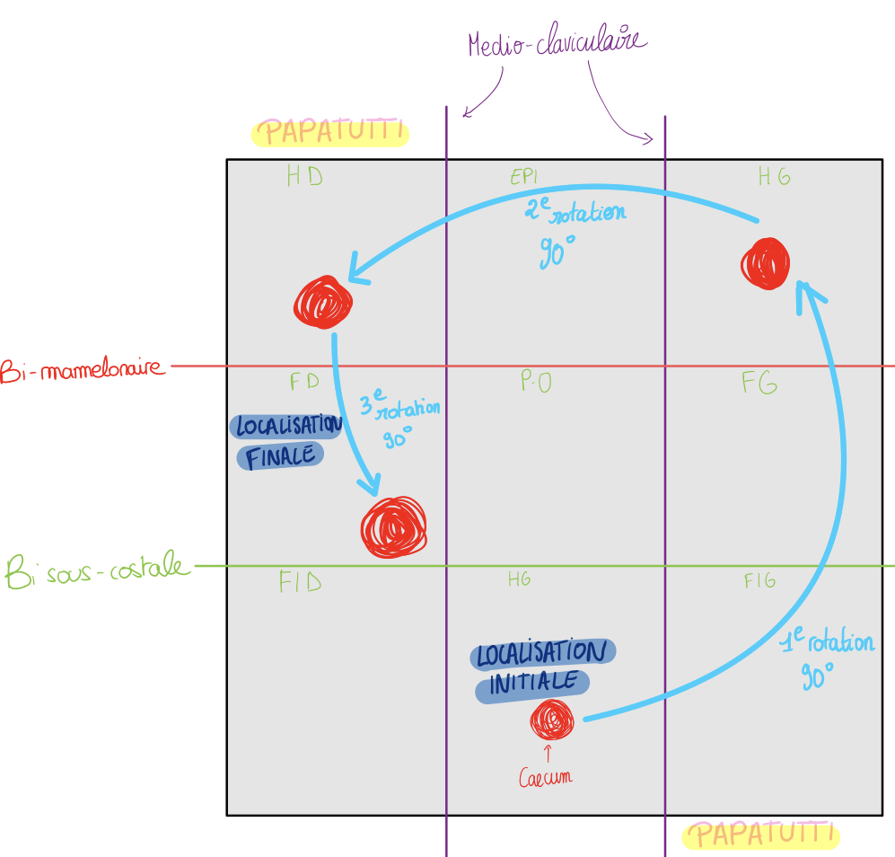

Pour t’aider je te joins le schéma que j’ai fait et retenu :
Les trois rotations sont :
1- 90°: Hypogastre —> hypochondre gauche
2- 180°:Hypochondre Gauche —> Hypochondre droit
3- 270° : Hypochondre droit —> Fosse iliaque droite
