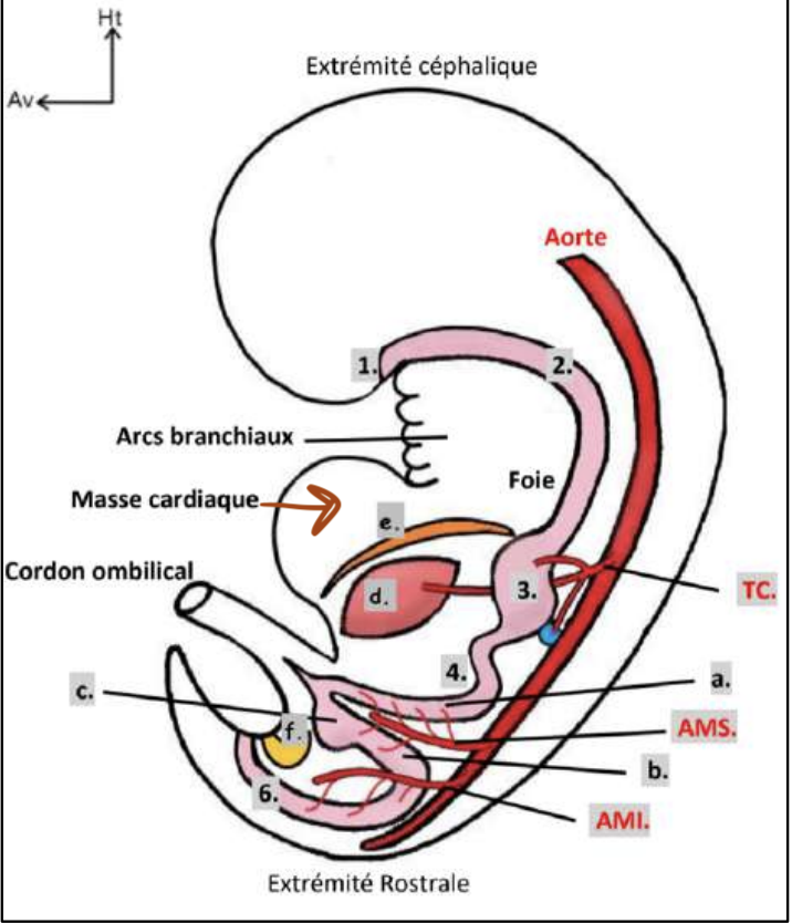

Salut, j'ai une petite question toute bête.
Dans la partie embryologie digestive il est dit dans la fiche TTR que le septum transversum est "en dessous de la masse cardiaque" pourtant sur le schéma et au niveau des repères il semble "au dessus de la masse cardiaque". Si on prend le schéma dans un autre sens peut être qu'il parait en dessous mais avec le repère ca me perturbe un peu.
J'espère que c'est compréhensible mdrrr @@

Ensuite non ta masse cardiaque est bien au-dessus, ce qui est logique vu que à la fin ton coeur est posé sur le diaphragme :lol:
C'est bon ? :act-up:

Mais pour être sûre, le foie est bien en (d) sur le schema ? Parce que c'est pas très clair sur la roneo

Salut merci pour ta réponse. Ensuite oui ça me semblait bizarre parce que le cœur est bien au dessus du DTA mdrr, mais dans la fiche TTR il est dit que le "d." est la masse cardiaque donc y'a un problème non ?

En effet il y'a un problème :silly:
d. Correspond au foie, c'est une errata .
Merci de l'avoir signalée !
