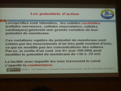

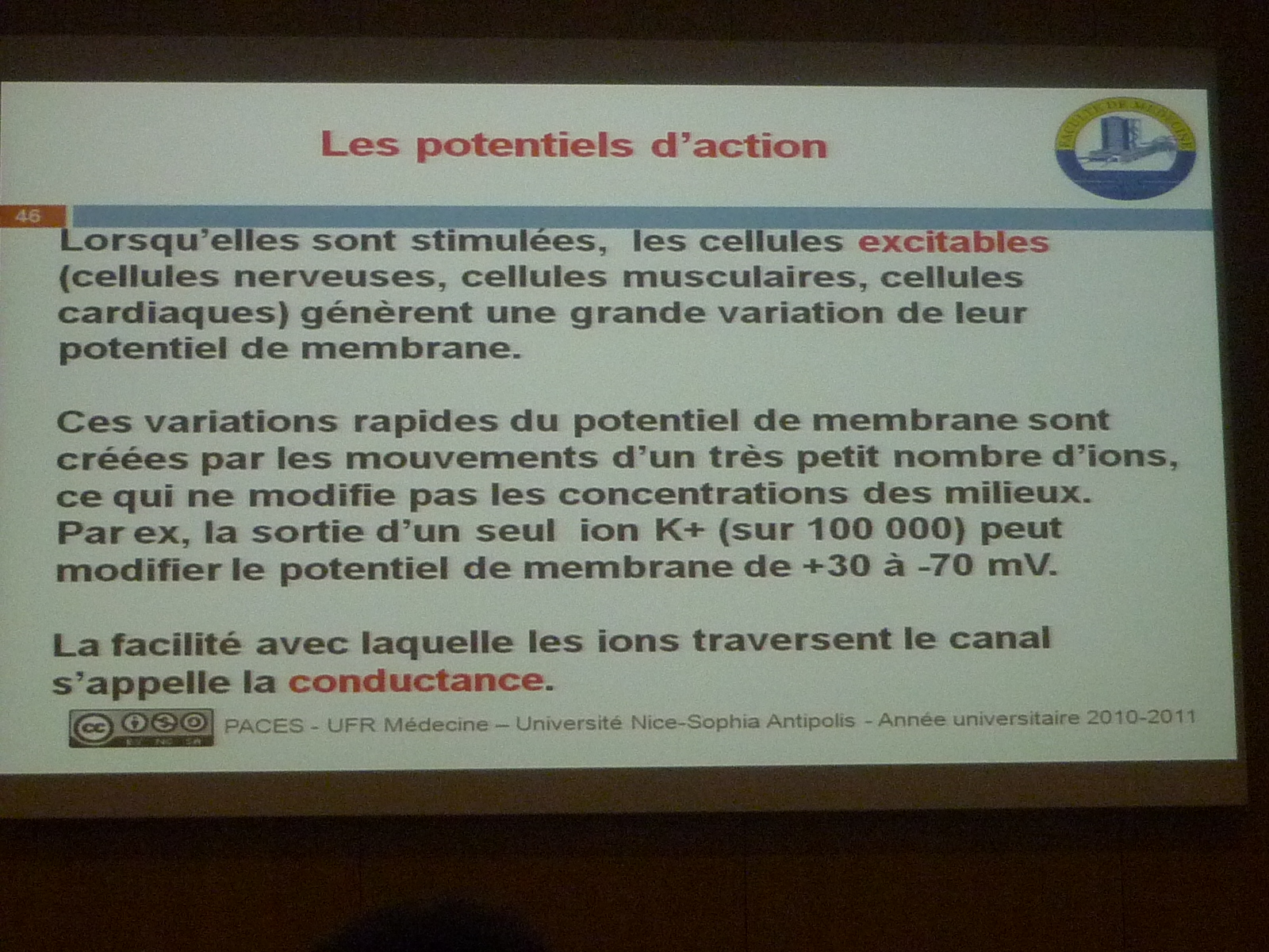

On dit dans la diapo 46, à propos du PA que la variation de la conductance "ne modifie pas les concentrations des milieux" mais "peut modifier le potentiel de membrane". Donc j'en déduis qu'un PA peut être généré uniquement par la conductance aux ions par le passage transmembranaire de quelques ions. Il donne l'exemple d'un seul ion K+ modifiant le potentiel membranaire de +30 à -70. Je n'ai aucun problème avec ça, cependant :

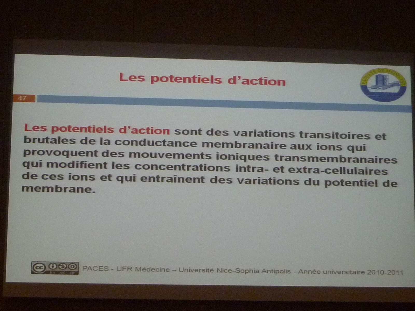

Dans la diapo suivante, avec la définition du PA, on dit que le PA sont des variations de la conductance qui entraîne des mvts ioniques modifiant les concentrations intra et extra cellulaire.
D'un côté on dit que la conductance ne modifie pas les concentrations mais d'un autre que les mouvements ioniques engendrés par la conductance modifient les concentrations. J'ai l'impression que ça se contredit.

Donc voilà les deux diapos qui d'après moi se contredisent :
Diapo 47
Diapo 46

Pour la diapo 46, il faut regarder le deuxième paragraphe.

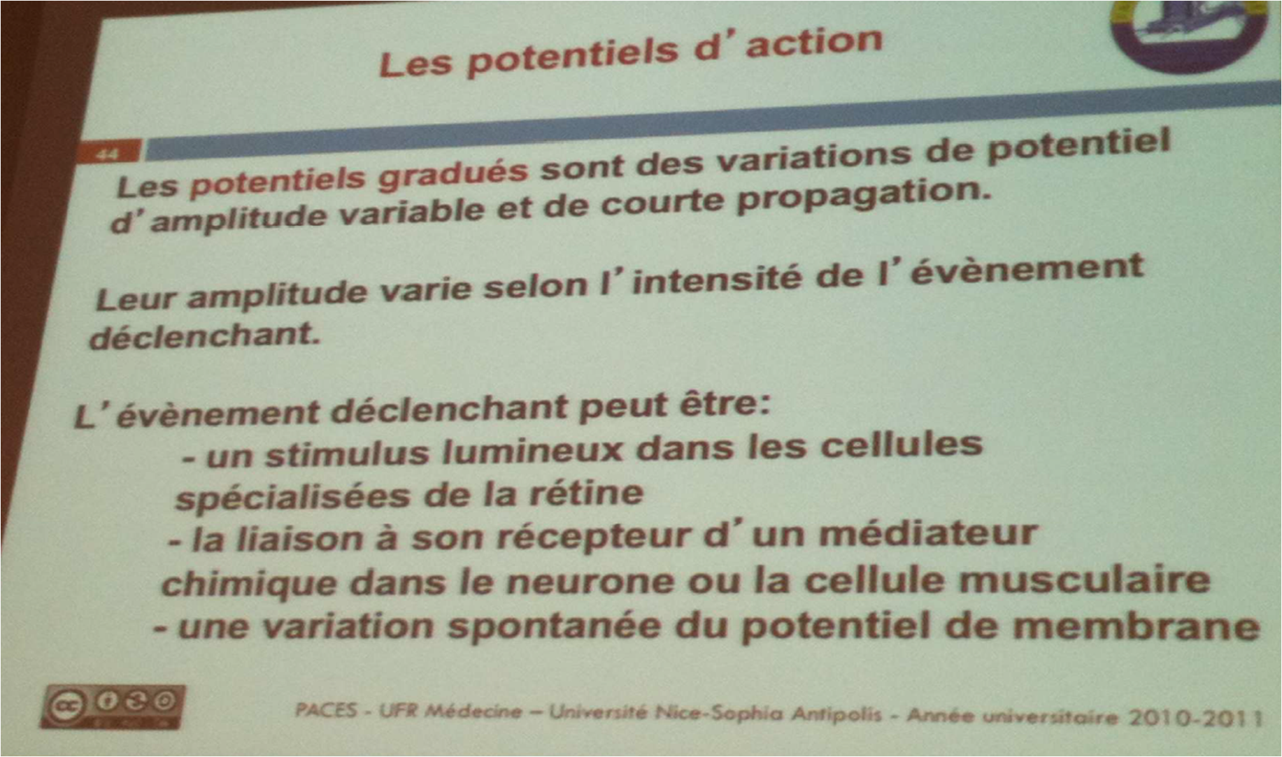

- diapo 46 : potentiel gradué
- diapo 47 : potentiel d'action

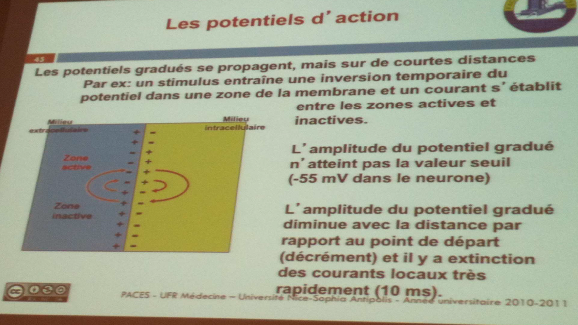

Pour preuve, je te mets les diapos 44 et 45 (qui parlent du potentiel gradué malgré le titre)! :wink:
diapo 44

@Yon et Trivisteamis : Dans la diapo 46, on parle de cellules excitables qui ont été stimulées et qui génèrent de grandes variations... Pour moi ça veut dire qu'on a dépassé la valeur seuil. Mais peut être que je me trompe... :/
